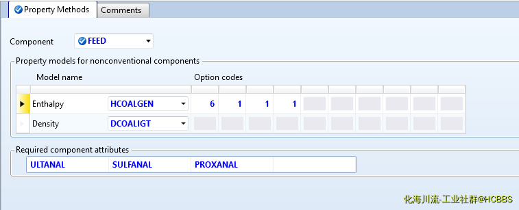

那个那个我来麻烦大家了。。。因为实在不知道怎么搞了。aspen大神们帮我看看。。。。。
登录/注册后可看大图
对于煤化工,这里的设置的煤专用焓和密度物性模型,需要设置的是工业分析、元素分析、硫组分分析,灰份就是一个非常规固体。但是我想在将煤里面的矿物质体现出来,比如氧化硅啊,氧化钙啊,三氧化二铁啊什么的,或者体现出煤里面的金属单质元素也行。因为我想让这些矿物质在超高温环境下熔融排出,在aspen模拟的时候,选择煤化工的方法的话,只能进行上面三个成分的分析,不能满足我的要求。不知道怎么去做了,要是有大神知道的话万分感激,我的qq[qq]1505618583[/qq]

ody2004VIP会员 VIP会员 | 显示全部楼层       最后访问IP江苏省
这岂不是更简单了,你都不用设置NC了,你直接设置CaO,FeO, Al2O3,SiO2不就行了。
