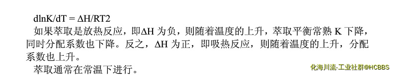

溶剂萃取法净化磷酸萃取是放热还是吸热
