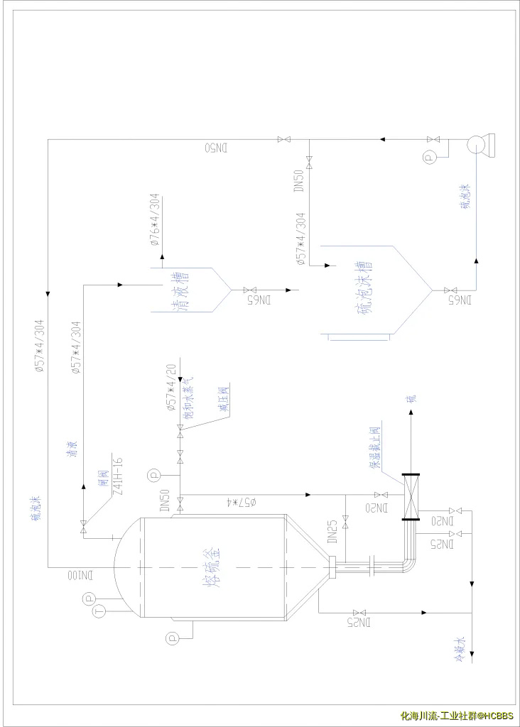

各位大侠
求熔硫工段流程图(PFD或PID均可)
谢谢!

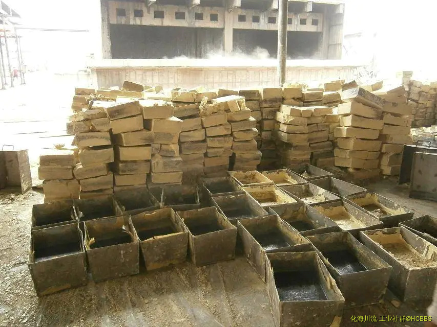

steven_zmy楼主 VIP会员 VIP会员 | 显示全部楼层       最后访问IP四川省
熔硫釜底部液硫出口,去的是哪里呢,是不是过滤?
发表于 2019-2-24 11:58:15
冷却结晶出硫锭!

高云关VIP会员 VIP会员 | 显示全部楼层       最后访问IP河北省
建议选择自己熔硫釜厂家提供的流程图,做熔硫釜的各家流程图也不太一样
