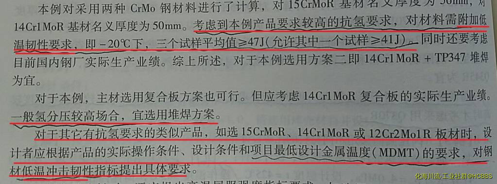

来自《压力容器工程师设计指南》中的一个算例
设计条件:计算压力4.0MPa,设计温度425℃,操作温度382℃,工作介质氢气(大于90%)、H2S和NH3。
1、为什么需要考虑低温韧性要求?
2、氢分压较高的场合,宜采用堆焊。是不是考虑了氢的强渗透性?
