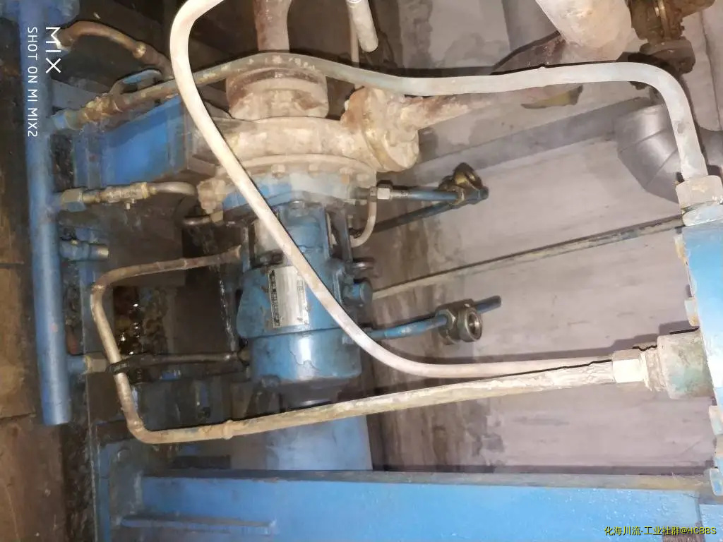

如图,前面提过一个关于热水泵冷却方式的帖子,非常感谢各位的回复,让我学到很多东西,现在问题如下:
1 图中的也是打热水的泵,热水温度160℃左右,泵有4路冷却:机锋,蜗壳内,蜗壳外,轴承箱(其实第一张图那个,我不确定算不算一路冷却,从机锋到泵入口那一路),我们现在的水是190℃左右,低于当前压力饱和蒸气压,而厂家给的是610的plant21冷却方式,论坛有前辈建议用23的,但是不管21还是23,和图中的四路冷却相比,不知道各位怎么看图中的冷却方式呢?
2 现在商务在找厂家询价中,设计院给的冷却方式就一种,610的plant21冷却方式,可否要求厂家设计成图中的冷却方式呢?这样设计的话,新增费用如何?
其实610的plant21冷却方式在一段时间内也是没问题的,但是时间一长,并不能稳定运行,改为图中冷却方式之后,已经很久没出过问题了。
所以想来这里听听各位前辈的意见,还请各位不吝赐教,感激不尽!

密封腔到进口的PLAN13,蓝色管道的是冷却水。有换热器应该是21+13

描红的那根管接在什么地方。我只看见一端接在换热器上  详情 回复 发表于 2019-2-19 22:59
发表于 2019-2-19 22:59:29
连在换热器上的  详情 回复 发表于 2019-2-20 10:03
像似换热器放液管,检修用的,图太不全哈  详情 回复 发表于 2019-2-20 08:04
像似换热器放液管,检修用的,图太不全哈

这么高的温度建议用23哦,21能冷却下来么?

图中的方式能冷却下来,厂家很自信的说21冷下来没问题。  详情 回复 发表于 2019-2-20 10:04

设计院给的是机械密封冲洗系统方案21  而冷却方案是M K或者厂家根据工况自己添加泵盖 支腿 等其他是否要冷却

也就是说这个冷却方案,其实虽有设计院方案,实际还是可以改的么?  详情 回复 发表于 2019-2-20 10:06

具体可查下api610冷却方案,密封冲洗方案查api682

连在换热器上的
发表于 2019-2-20 10:03:08
我知道一端连在换热器上,另一端接在哪?一根管有两个头啊  详情 回复 发表于 2019-2-20 10:05
发表于 2019-2-20 10:05:04
泵出口到换热器换热后到机封,另有两根冷却水  详情 回复 发表于 2019-2-20 10:09
发表于 2019-2-20 10:09:47
那就是21+13(密封腔到进口)的冲洗方案了  详情 回复 发表于 2019-2-20 10:10

可以啊  冷却方案觉得多加可以的 只要现场水源流量够用就行
