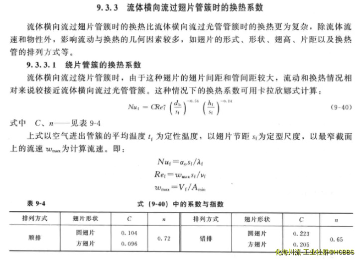

锅炉上翅片管节能器降温效果怎样?从1000℃降到300℃需要多大的受热面积?

锅炉翅片管分外翅片与内翅片,论节能效果应该是节能的。这个适用锅炉位置、换热的热气量、冷却水量、压力都是有相对条件的。建议参照《化工原理》一书中,传热部分。

你的温度范围太宽,即使用这些公式算也不一定对。更何况这种高温翅片的工艺难度很大,实际锅炉上很少采用。

1 锅炉管上布置翅片,扩大了受热面,有助于提高传热量
2 翅片是个双刃剑,洁净状态可以扩大受热面,但在低温段容易积灰,积灰降低了传热效果
3 需要客观评价,宜取一个较长运行周期,把积灰影响清灰影响全考虑进去。

1000℃的进口烟气温度,不适用于翅片管的结构。
