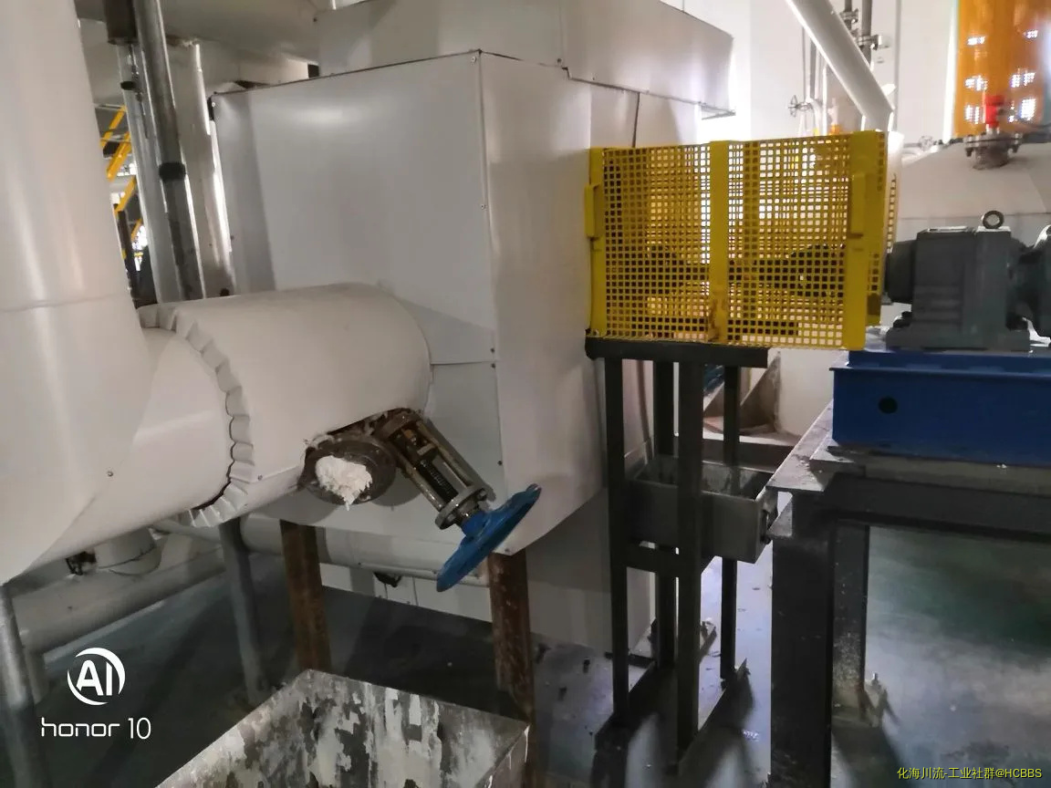

可以那位大神建议一下,在这加一个酯化物取样口,怎么加?

加一片法兰 引出来就行了啊

引出来,温度过低会将酯化物凝固

阀采用保温球阀,法兰后面引出的管道也伴热。

看粘度和倾点及温度和燃烧特性了。选用夹套取样器,直接SAMPLE是不科学的。
