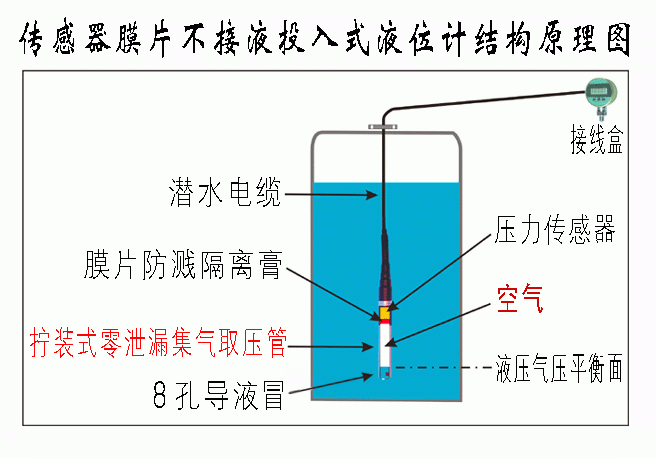

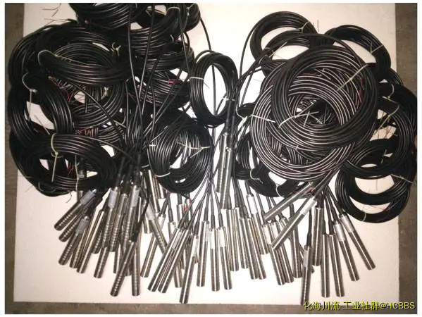

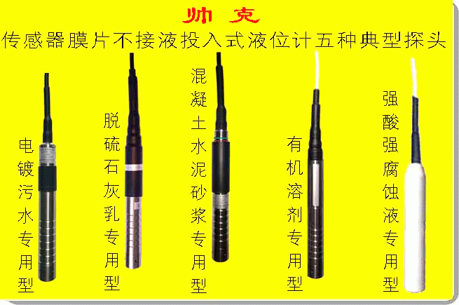

哥哥我,20年来,年年用集气取压传感器膜片不接液的液位计和密度计,对付严重结晶挂料的料液
比如脱硫石灰乳,
比如结垢严重腐蚀严重的电镀污水
效果好得狠,
好得常常一堆一堆的赶货卖货,
