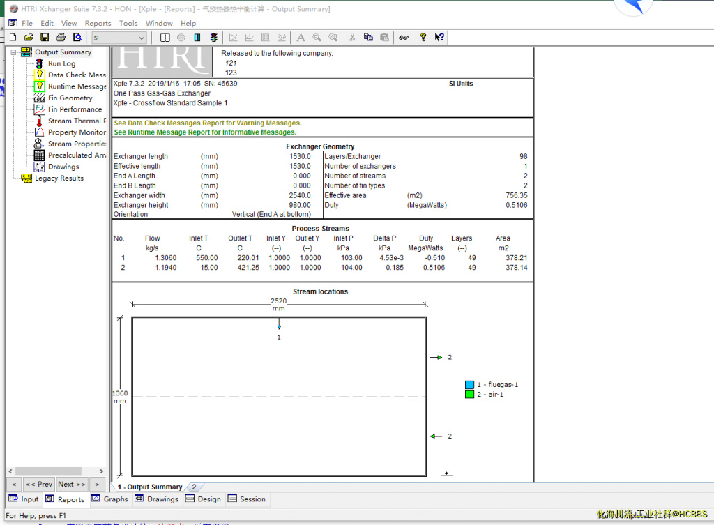

简介--如下图所示: HTRI7.3.2 计算板翅式换热器的面积为什么比几何面积要大的多?两倍还多,难道是翅片层也算面积? .guestviewthumb {margin:10px auto; text-align:center;}.guestviewthumb a {font-size:12px;}.guestviewthumb_cur {cursor:url("template/one_default/assets/common/scf.gif"), default; max-width:300px;}.ie6 .guestviewthumb_cur { width:300px !important;} 登录/注册后可看大图 QQ图片20190116170927.png (352.05 KB, 下载次数: 0) 下载附件  保存到相册 计算结果 2019-1-16 17:09 上传 // [预览] strpos(QQ图片20190116170927.png,'.doc') !== false //strpos(QQ图片20190116170927.png,'.doc') !== false || strpos(QQ图片20190116170927.png,'.docx') !== false 1669168 == 1725814 var jq = jQuery.noConflict(); function buyAction0(aid,tid){ layer.closeAll(); } function showBuy(aid,tid){ showWindow('attachpay', "forum.php?mod=misc&action=attachpay&aid="+aid+"&tid="+tid); } function showtip0(aid,tid){ layer.open({ type: 2, shade:0.1, area:['1200px','800px'], ...-登录查看全文

wenjiebasket + 5 翅片就是增加换热面积才加的.

简介--对于翅片换热器而言,翅片层当然算换热面积,而且面积大很多! 增加换热手段其中一条就是增加换热面积,翅片正是增加换热面积的手段之一!-登录查看全文

简介--板翅式换热器换热面积与体积比基本都大于800m2/m3-登录查看全文

简介--板翅式换热器 的翅片不算面积那要翅片干嘛-登录查看全文
