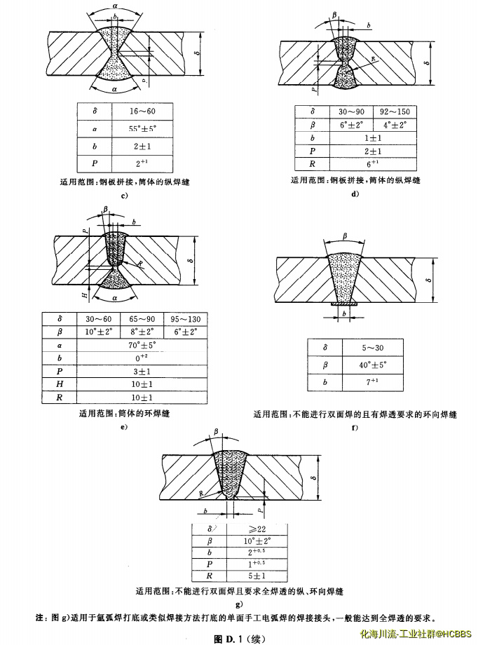

材质Q235B的钢板卷筒,板厚12mm,对接焊缝需要RTII级合格。SMAW焊接。
请问,需要怎样的坡口?V型还是双V型?
卷筒工艺怎样?
这条焊缝有没有国家标准规定?

坐等答案,GB150应该有相应规定
发表于 2019-1-2 10:29:58
焊接接头型式及尺寸除图中注明外按HG/T20583-2011中规定;对接焊缝为DU4,接管与壳体的焊缝为G2(焊透),角焊缝的焊角尺寸按较薄板的厚度;法兰的焊接按相应标准中的规定;
图为GB150的焊接型式:  根据工艺和设备要求参考选择下吧
发表于 2019-1-2 10:52:12
