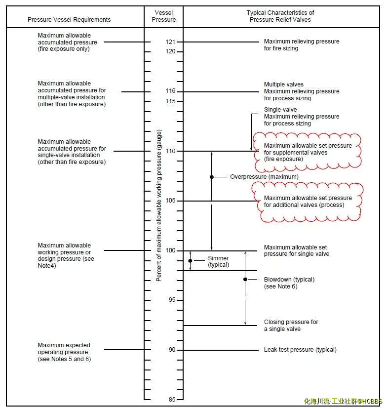

最近学习API RP 520 "炼油厂压力泄放装置的尺寸确定、选择和安装".在压力泄放等级图中有:附加阀(additional valve)和辅助阀(supplemental valve).
请问,这个附加阀和辅助阀是什么作用啊?
