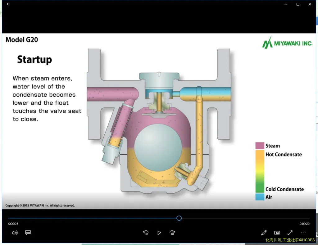

[img]视频说明的很详细,值得一看。最好多看几遍,把空气排放、冷凝水排放、蒸汽阻断、阀门的开闭,这些弄明白,就可以理解浮球式疏水阀的工作原理了。
