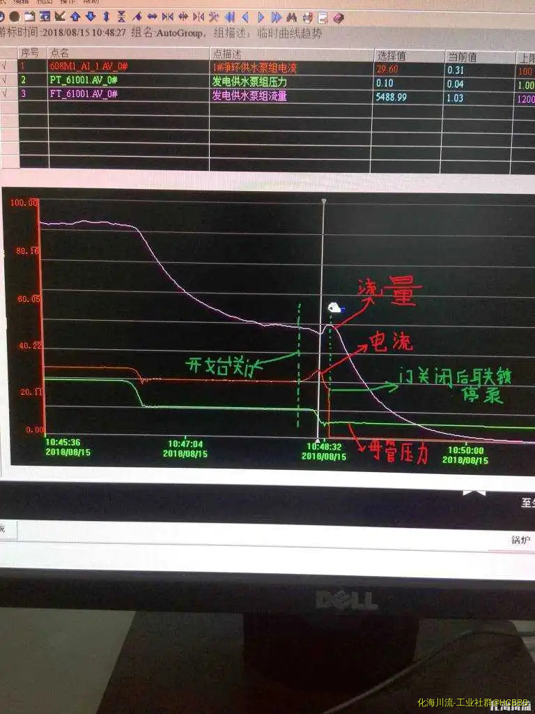

IMG_20180816_161726.webp 水泵是单级双吸离心泵,停泵时采用关闭出口阀门后水泵联锁停泵。只有这一台水泵运行时,当开始关闭水泵出口门(蝶阀)后过4~5秒后电机电流开始上涨同时流量压力也下降,在大概关闭一多半时电流涨至最大,阀门全关闭后停泵。历史图如上图所示。流量计和压力表均在母管上,是多台水泵并联的母管方式。       几台水泵单独试运行停止时均是这样。流量计估计不是满管时不准确,但电流变化不理解。
       有疑问的是:1、既然是离心泵,关闭出口门后,泵出口水量减少,为什么电流会上升?
                            2、既然是关闭阀门,流量应该是逐渐减少的,如图上,流量在电流最大时最低但又接着上升了?

这个性能,不属于离心泵,是混流泵,功率-流量曲线就是关死最高,所以电流上升也是合理的。

如果如同二楼所说,那机泵关阀联锁停泵是不合适的。楼主能帖出泵的铭牌吗,让吃瓜群众都学学?

你先看一看发生这种情况时,泵是否在运转,如果在停泵后还在运转,可能是出口蝶阀漏了,设备发生反转造成的,蝶阀本身就密封不严。

这个资料应该是没有的,调试时水泵只是简单的试验了振动、轴承温度、定子温度等。流量计在泵的出口阀门后的母管上,好像是涡街流量计。在阀门快完全关闭时电流升高到了额定电流值,如果确实有驼峰的话以后还是先停泵再联锁关闭阀门了!

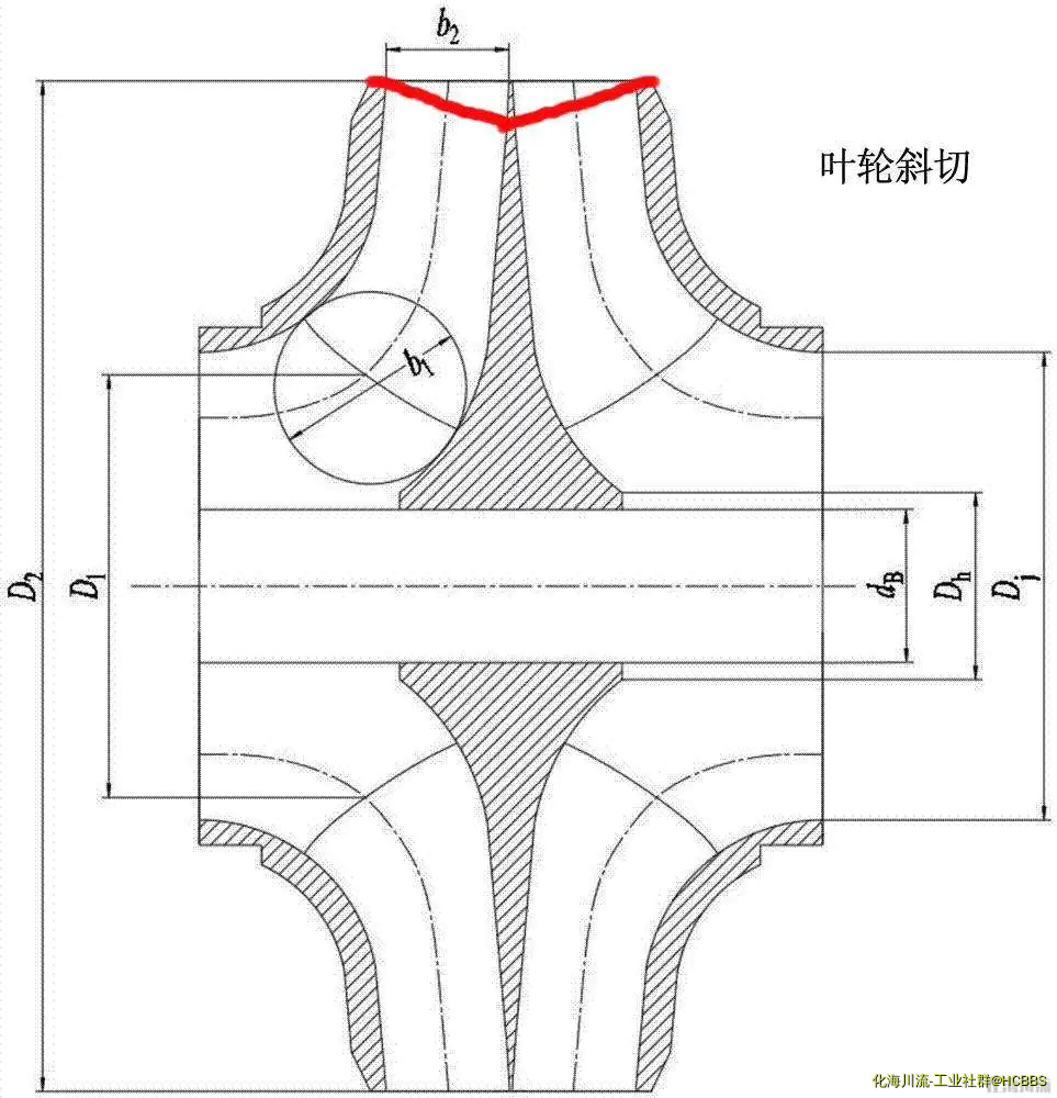

这个比转数的泵,有些叶轮的水力设计时会出现混流泵的水力特性,即泵的关死点扬程比较高,导致关死点的轴功率比较高。这种情况可通过叶轮斜切的方式来消除  详情 回复 发表于 2018-12-19 23:17

叶轮切割时,按照红线画的模样切割叶轮。可以消除类似混流泵的水力特性。这个泵的叶轮出口应该切割的是直的
