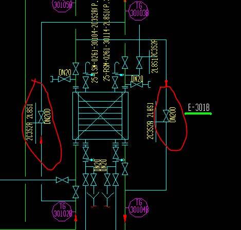

如题,为什么溶剂再生贫富液换热器不设置副线?

这个是当初你们在基础设计的时候没有提出来,按理都是有的,给你发一个设计图看看
我发觉别的公司里贫富液换热器也没有副线。

个人理解:1、整个再生装置对换热器的内部泄漏不敏感,MDEA容硫很高,由于管壳程压差也不大,一般的泄漏量也不会影响到贫液在上游装置的吸收效果。2、如果内漏有办法解决,控制贫液压力高于富液压力即可,换热后的富液一般去闪蒸罐压力较低,贫液一般都是经过贫液泵增压的。

一般情况下,贫富液换热器的芯子都是不锈钢的,这就证明其腐蚀性是很强的。泄漏量大了,贫液不合格,脱硫效果也会受到影响。

我们装置是有一条进出口跨线的,也就是你所谓的副线

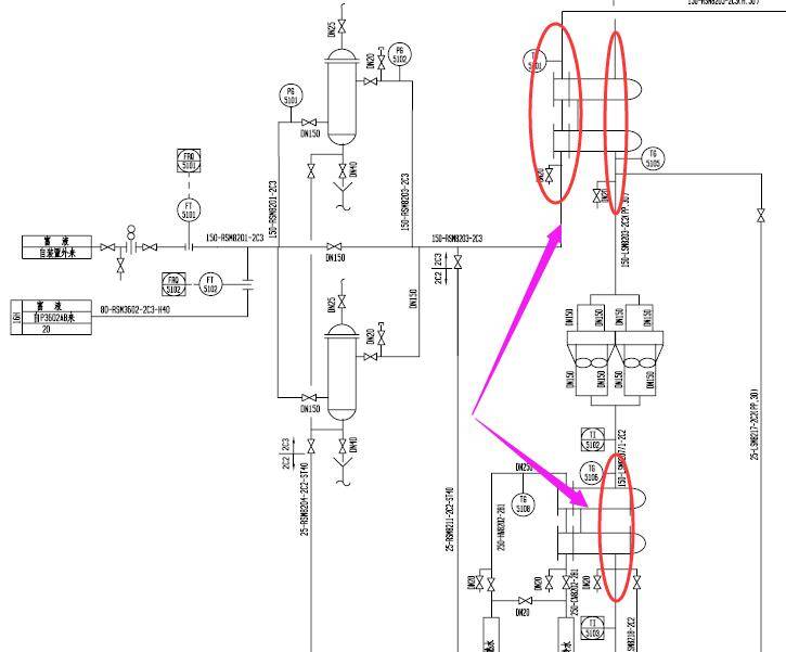

我们这里建设的时候我也发现,硫磺回收的水冷却器基本不设置副线,除了再生塔顶气相这里的冷却器有之外。
问了下相关人士,回答是除了再生塔顶气相线外,其他出现腐蚀内漏的情况极少,基本不会出现内漏情况!

吸收必定是高压端,因为高压低温利于吸收,所以不怕富液窜贫液。

管式换热器不需要,板式换热器需要。一般都是这样的。板式换热器易堵塞,需要清理,所以一般都有复线。

不对,现实中不是这样的。

我们的也是有的,去年换热器还漏了,贫液漏到富液去了,进塔量越提越高,都超设计值了才发现

设计院设计时就有的,贫富液换热器副线,可以用来检修换热器用,也可以用来减少贫富液换热量,我们的是板换式贫富液换热器

应该设计副线,避免换热器泄漏,方便切除
