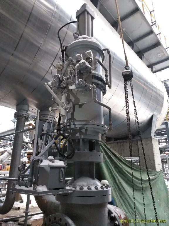

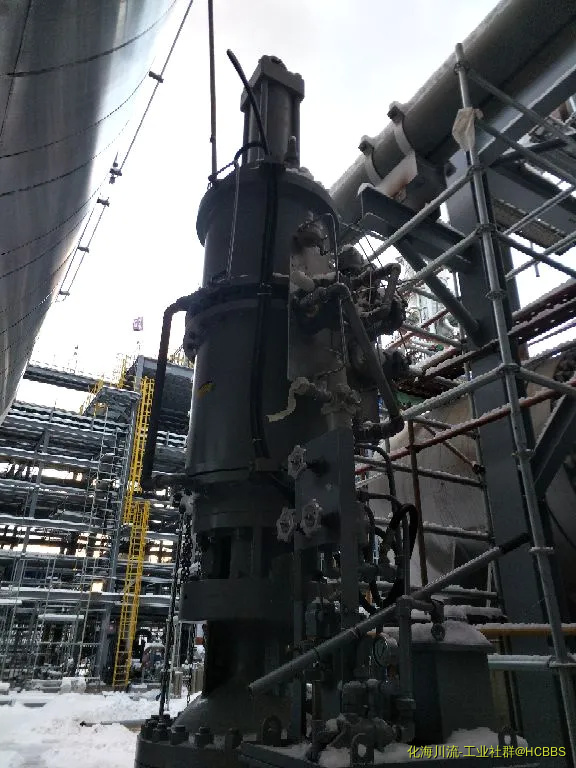

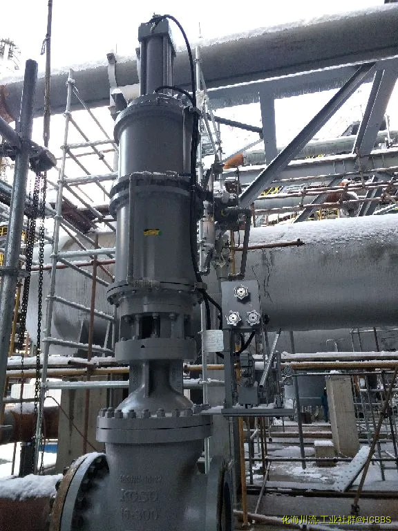

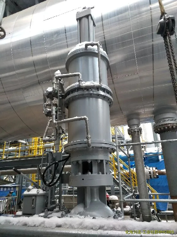

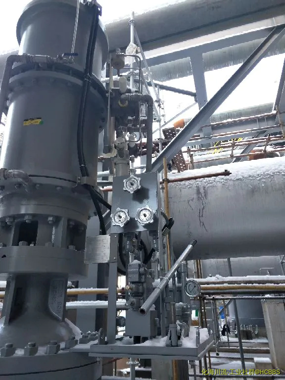

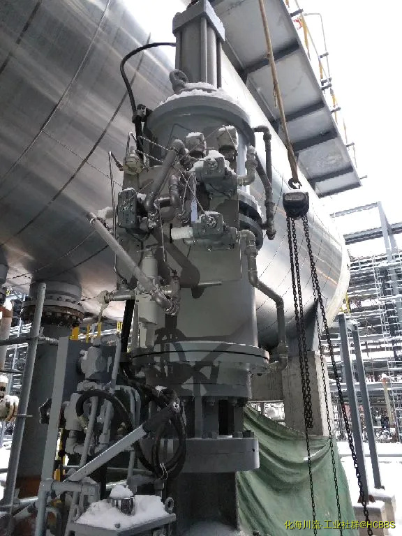

[讨论] 大家帮我看看这个切断阀的工作原理
2.5K |9
它的气缸上怎么有三路气

这个只能是结合每个单体的阀门说明示意图,分部分的连成一个整体的控制流程,并画出来,这是学习的唯一方法。把各个单体的电磁阀、气动阀的单体原理搞清楚。先是把仪表气源那一块弄懂,在此基础之上就是电磁阀,,,,,。最后是那个带气缸的执行机构。不妨一试。

图有点模糊,看不太清。授人予鱼不如授人渔,简单的说一下我的思路我一般是这样的先看气源进口,找到过滤减压阀基本就找到了,顺着管子捋管线,粗的管线理解成动力气(我自己定义的理解为驱动气缸作用的气源管线),细的那个理解为控制气(我自己定义的意味小气源控制大气源)。最终的结果是气缸两头的两个出气管线进入到气缸实现阀门动作。中间的所有部件(电磁阀、气动继动器、阀门定位器等等)都是为了工艺条件服务的,要实现保位就加保位阀,要实现快开或者快关就加。顺着这个思路捋就明白阀门上的气路是啥用处了。不知道工艺条件?(查一下仪表数据表,这个工程竣工的时候要做竣工图的。一般都有电子版)

照片是不是没拍全啊,还应该有储气罐吧,大概是双作用气动闸阀,带阀位保护(配合储气罐,风压过低可切换到储气罐供气),还有手动打气桶,配气路切换平衡装置,可手开关阀。

KOSO  400H气动双平板平行闸阀,该阀门结构为平行双平板结构,相对于弹簧负载的双平板所需推力较大,但优势在于无论高中低压工况皆可以密封等级高,具有无卡涩,密封严的特点;图示阀门为双作用执行机构带液压手轮,执行机构为双气缸串联,即上下两个气缸,执行机构输出力大;附件由过滤减压阀、电磁阀、两位五通气控阀、2个两位三通气控阀、锁止阀、储气罐组成;由电磁阀控制两位五通气控阀换向来实现阀门开关;由锁止阀感受现场气源压力大小来控制是否故障位置;

还真让我猜对了   还真是无锡工装的调节阀。一般熔岩冷却器或者较大的反应器上使用的。没什么可稀奇的双相阀
