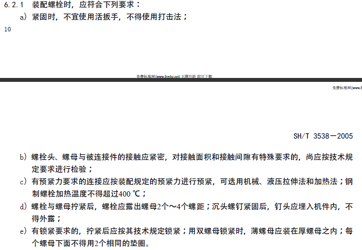

每个螺母下面不得用2个相同的垫圈?是什么意思?是薄螺母和设备之间的垫圈及薄螺母和厚螺母之间的垫圈吗?疑问:薄螺母和厚螺母之间也要垫圈?

哪里的规定要求?
发表于 2018-12-6 09:53:44
zeq521fcy楼主 VIP会员 VIP会员 | 显示全部楼层       最后访问IP山东省
SH3538
还是我理解有误
发表于 2018-12-6 10:11:10
参与人数 2财富 +10 收起 理由
156026692 + 5 积极参与
3983596_FPPZ + 5 积极参与
明白了,中间是个分号

sf169VIP会员 VIP会员 | 显示全部楼层       最后访问IP天津市
新标准没有这条要求了,SHT 3538-2017 石油化工机器设备安装工程施工及验收通用规范。

安装两个相同的垫圈失去防松效果了

sysd8203VIP会员 VIP会员 | 显示全部楼层       最后访问IP辽宁省
单独安装弹垫,或单独安装平垫,或平垫+弹垫。
