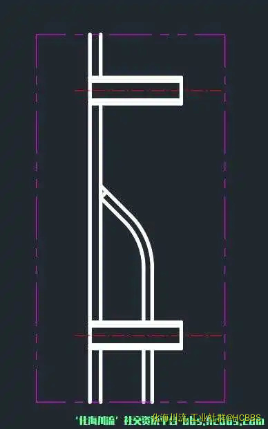

假设一台带夹套的设备,筒体内压较小,决定壁厚的主要来自夹套的外压。筒体上有两个接管,一个位于夹套范围内,一个在夹套以外,在计算开孔补强的时候,两个接管的筒体的计算厚度你们会取一样吗?用SW6计算的时候它是统一按照夹套内部外压部分的计算厚度来的,大家觉得这样计算合理吗?

我的理解是,对于夹套范围外的接管,在不受外压的情况下,应该用内压计算时的计算厚度来做开孔补强的计算,这样比较合理,不知道我的理解对不对?

楼主能否上个图,内筒、接管、夹套三者的装配关系,便于理解。

大概是这样,一个接管在夹套内,一个在夹套外

下面的结构很少采用,这样的结构不需要进行开孔补强计算
