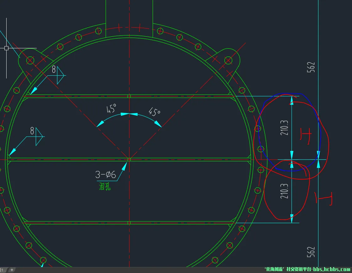

图中的H是怎么取得啊?

多管程的分程原则之一是,尽量使得各程的换热管数量相接近。

嗯,请问工艺专业对换热面积和管子数量都提出要求,但是如果每程管子数量尽量相同的话管子会少几根,这样可以吗

要在保证换热面积的前提下,各程的换热管数相近。

好的,三克油
