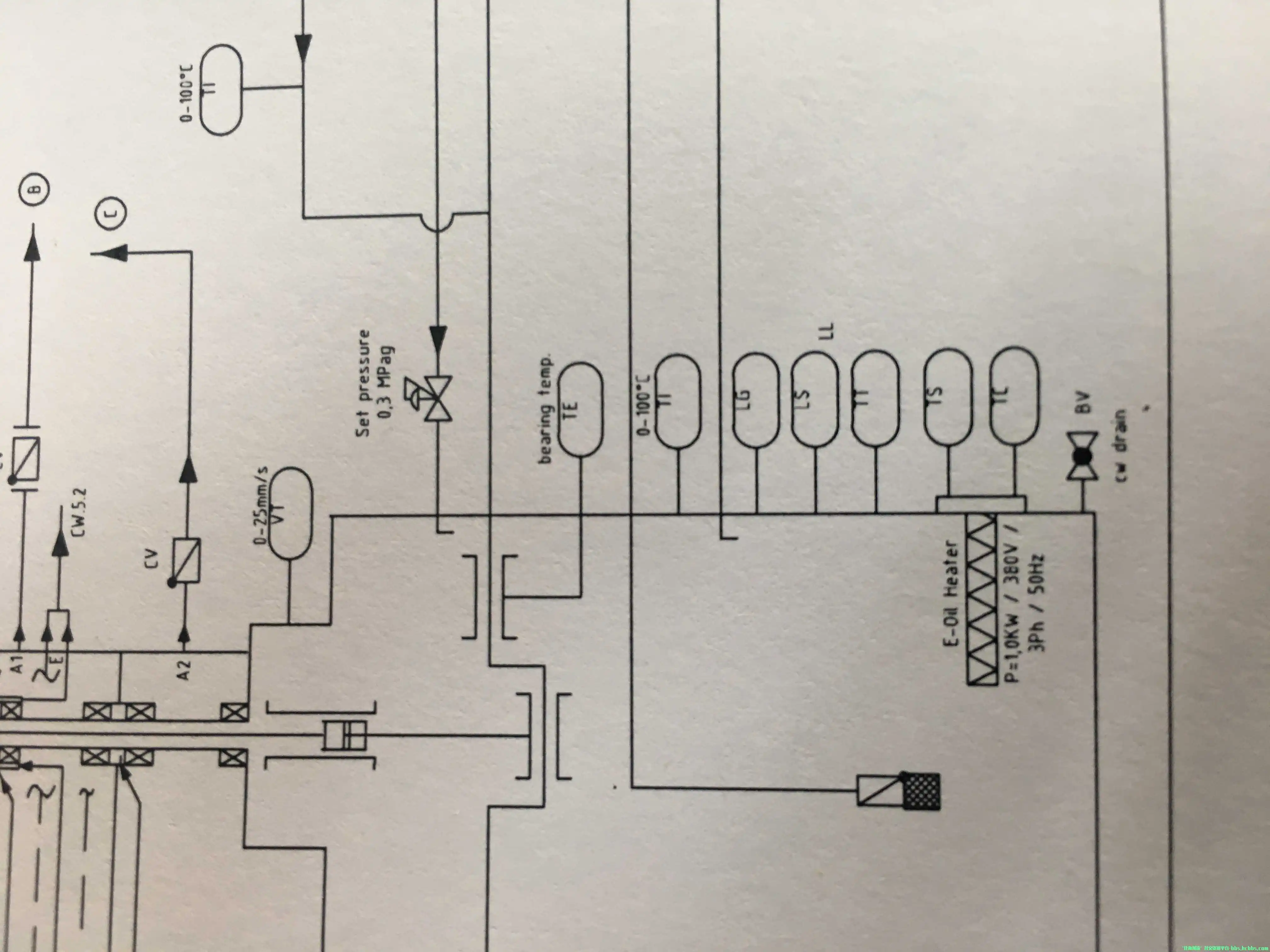

压缩机的电加热器仪表符号是什么意思?TS和TC,哪位大神帮忙看看,顺便说说上面的都是什么意思?

tiger2010VIP会员 VIP会员 | 显示全部楼层       最后访问IP江苏省
没有图例说明吗?按字面理解结合你的图TS肯定是温度开关;TC能想到的就是热电偶,但不符合图中含义

jh58316VIP会员 VIP会员 | 显示全部楼层       最后访问IP陕西省
TC 温度控制

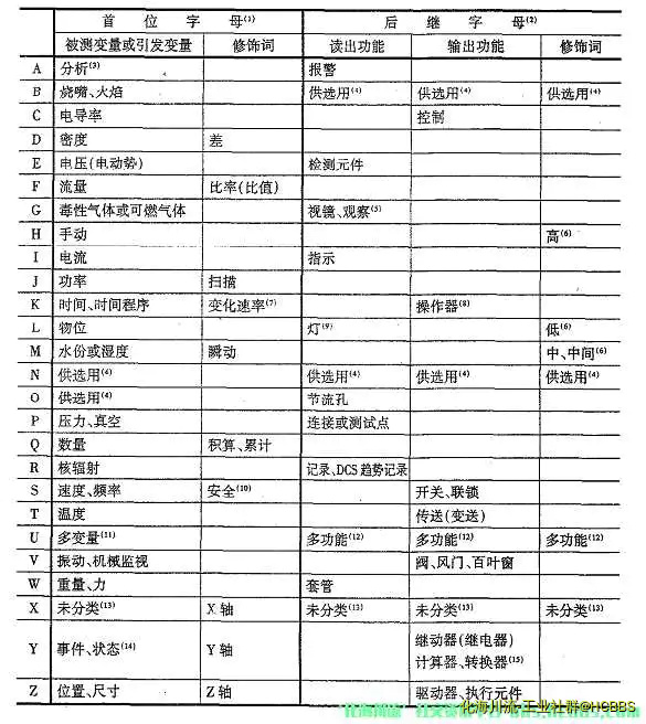

海川大学二年  |  头衔:  【离心机工程师(机械)】
建议参考附图,一般PID中代码
TC,TS标识温度控制和温度联锁

Lucas.SVIP会员 VIP会员 | 显示全部楼层       最后访问IP福建省
TC: Temperature Control 温度控制
TS: Temperature Swith 温度开关
压缩机油加热器
发表于 2018-11-28 15:51:29
shrien + 5 深入讨论
xzyangdaolinVIP会员 VIP会员 | 显示全部楼层       最后访问IP江苏省
TC: 温度控制,其实也是一只温度开关,设定温度可调。如果设定40℃,一般38℃接通,42℃断开。
TS:温度开关,设定温度不可调,高温保护功能,达到设定温度断开,需要手动复位。
