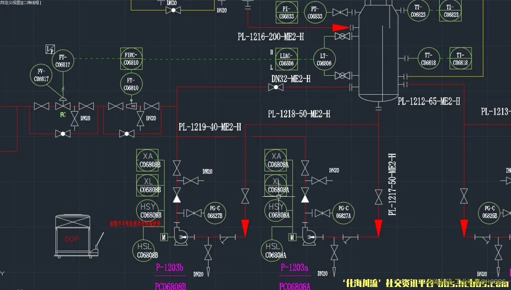

求助详细说一下图片中的串级控制,主副回路是哪个?粗调细调分别对应哪个回路?这样串级相比于液位调节阀连锁有什么好处?这样控制的话是否是液位是稳定的。
  工艺人员,确实不怎么理解。

我也是搞工艺的 首先我觉得搞工艺的确实应该理解,不能指望自控的。首先你看 这是个Fv 说明这是一个流控,如果你把液位信号那个给去掉,你就明白这是一个流量控制阀门,这明白吧,然后多了一个也为信号输入,生产中其实就是相当于DCS会根据液位与设定值的差值确定一个流量值信号给到流量控制器里,调节阀将流量调节为此值,你可以理解为液位变化了,需要向流控回路输入一个不同的流量控制值,这个过程DCS完成了,与单纯液位控制相比,串级控制更平稳些。以上这些都不是联锁,都是控制回路。

主回路是液位控制,副回路是流量控制。正常的流量波动在副回路就可以完成调节,不会影响到液位。主回路的液位作为副回路的给定值,主要目的还是为了稳住液位。

鱼缸VIP会员 VIP会员 | 显示全部楼层       最后访问IP天津市
主回路应该是控制液位稳定的同是也考虑到流量不能波动很大,所以串上了流量控制

嗯,了解了一些,那还能简单的阐述下控制回路跟连锁的联系与区别吗?

这是一个典型的液位流量串级调节系统,主回路是液位,副回路是流量,液位调节器的输出作为流量调节器的设定值,副回路的作用是将影响液位变化的主要因素流量的变化带来的干扰首先克服掉,起到超前调节和粗调的作用,使液位不会有大的波动,然后主回路再对液位的偏差进行微调,这样,使得比单独使用单回路液位调节系统的调节质量有大幅度提升。

简单说下我的理解,控制回路主要是控制,通过检测到的参数与设定参数对比,通过可以控制的阀门,按设定好的PID进行调节,实现自动平稳控制,而联锁一般是被检测参数达到了某个设定值,进而通过SIS或DCS触发一些列设定好的动作,可能是阀门或其他都可以,可以说联锁就好比是摆好的多米诺骨牌,一旦推了一下,后面就都会动作

其实打不打串级是工艺说了算的。仪表发展到现在,灵敏度准确性都没有必要去多重控制。做串级控制绝大多数情况下是工艺人员要求的。比如你这个图中。直接让阀门与液位打自动,一定是可以控制的。而且一定比串级控的还平稳。但是很有可能,流量也是一个很重要的工艺参数。也需要控制。现在的串级控制主要是考虑需要控制多个量,而不是平稳不平稳的事。

副回路是流量,也就是串级的内回路,主要是在流量波动时先将它控制住,而流量必定是主要扰动,这样就能保证液位一定,在副回路调整比较粗糙时候,液位控制,也就是主回路参与进来了,进一步控制,保证工艺安全、生产要求。
