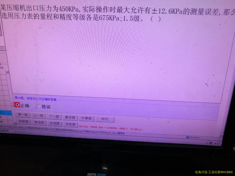

图片中的问题哪里错了?实在搞不懂这道题哪里错了

1.5级太高了

选用的压力表的量程错了,没有量程是675kpa的压力表,应该是600kpa,精度1.5%没问题。

压力表的量程一般都是整数,比如0.1 MPa   o.2MPa   0.6MPa 等等

就题论题来说,
675>450,675×1.5%=10.125<12.5
没啥错的,合适着呢。
就客观实际来说,
仪表量程也有个规格标准呢 。。。不是说出题的老师想要个啥量程,工厂就会给他造个啥量程的 。。。仪表厂是木有量程675kPa这个规格的 。
纸上谈兵么,出题这老师,对仪表工业,了解的太少吧。

压力表等级,我有见过有1.0级、1.6级、2.5级……我还木有听说过有1.5级规格的,
级别法定,得查计量检定规程,弄清白国标究竟有木有个1.5级!
准确度等级,不能乱讲一气无中生有,无中生有的,是野鸡流氓鸡 。

网上摘抄一段:
"一般压力表的准确度等级中为何要采用1.6级而不用1.5级?
就要了解一下标准化技术中的优先数系基本知识。对于数系,国家标准GB/T321规定了“优先数系”,采用公比为10的1/n次幂,分别有10的1/5、1/10、1/20、1/40、1/80次方,代号分别是R5、R10、R20、R40、R80。压力表的准确度等级就是采用了R5数系。
R5数系的公比为:10的1/5次方=1.60。数系中的数包括:1.0、1.6、2.5、4.0、6.3、10。过去压力表级别的1.5不属于R5数系的数,因此必须废除,而采用与1.5最接近的1.6代替。所以现在再也不允许把压力表定级为1.5级。
相邻的两个数之比等于R5数系的公比1.6。例如:10/6.3=1.6,6.3/4=1.6,4/2.5=1.6,2.5/1.6=1.6,1.6/1=1.6,还可以继续往下:1/0.63=1.6,0.63/0.4=1.6,0.4/0.25=1.6,0.25/0.16=1.6,0.25/0.16=1.6,……。
当然,如果你进行反算,圆整后也可以推导出某个准确度等级两侧的等级。例如2.5级,比它高一级的是2.5÷1.6=1.6级,比它低一级的是2.5×1.6=4级。有关数系方面的详细知识可阅读国家标准。
同时在规范GB/T1226-2010 一般压力表中也描述了压力表精度等级的相应规定,
如果你在相应的书籍中未看到此类表述,一切以最新国标为准!"
___________________________________________
另外 JJG52-2013 里专门说了:“使用中的1.5级压力表最大误差按1.6级计算,准确度等级可不更改。”
发表于 2018-11-12 13:29:29

450/(2/3)=675KPa,向下可以靠到600KPa,向上要靠到1000KPa,显然600KPa量程更合适。
由于原题中说“实际操作时允许有±12.6KPa的最大测量误差”,而实际操作时的操作压力是450KPa,因此计算如下:12.6/450=0.028  即2.8%,选用标准精度等级2.5级时,按600KPa量程计算误差超过12.6KPa;因此需要:
12.6/600=0.021  选用精度等级1.6级压力表才可以。
因此选择600KPa   1.6级压力表肯定可以满足要求。

压力表的精度要用量程来算,用过程量来算的话岂不是说可以无限精确了?

我靠,是啊,谢了

那仪表精度2.0,误差等于13.5。比1.5的精度等级还要接近12.5。精度2.0的不行吗

精度提要求,选表是要保障≦

判断题,错的原因就是量程没有675的表。
可以选用600的1.5级或1000的1.0级
