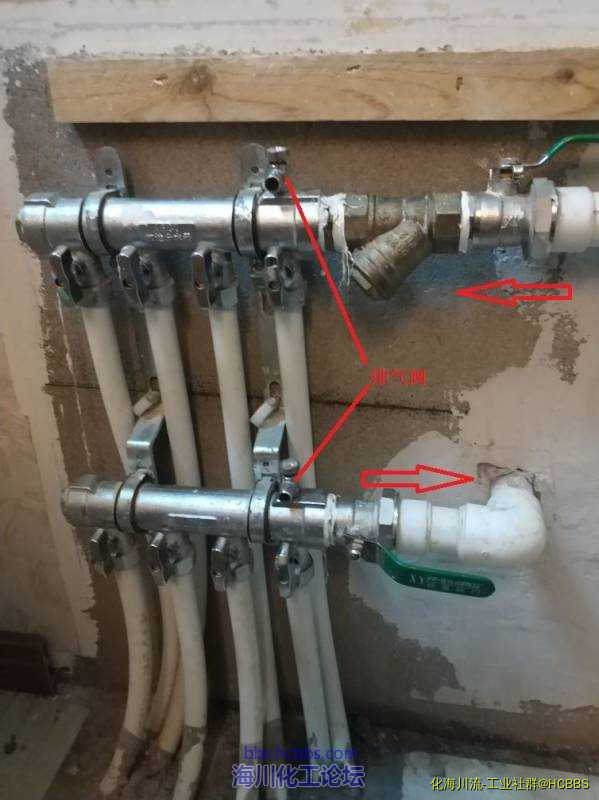

这个地暖哪个进水哪个出水,上面那个是单向阀不,有单向阀应该是进水。但是为什么上面这个管冰凉,下面的管热乎,屋里地暖不热啊,发这里有点业余了,没啥技术大家当放松了

下面的热应该是进水,但是上面是单向阀,那还能出水循环了么

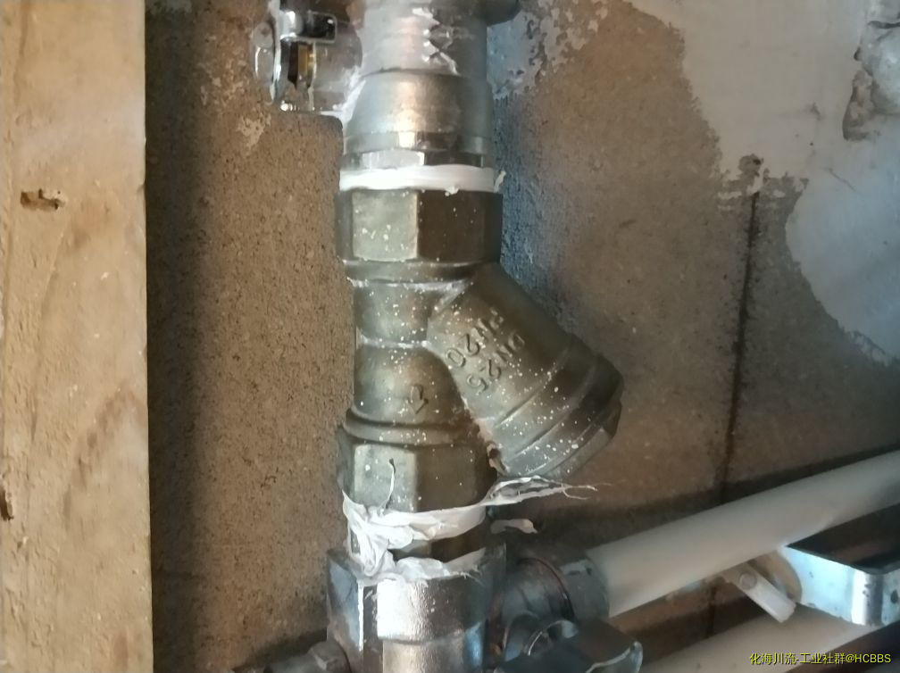

看起来那个铜的是Y型过滤器。

图二是过滤器

图2是Y型过滤器,按理说应该装在进口,也就是热水那边。装在出口就没啥用了。看你那是不是因为没地方就反装了,然后管子堵了?

把阀门关掉,打开Y式过滤器清理一下吧,可能是过滤器堵了。这个应该按照箭头的指向接到地热入口管路。

所以我怀疑是地热公司把进回水管道接反了,楼道里的Y型过滤器也是装在了不热的管子上

我怀疑地热公司把进出口接反了,这样接不知道会不会影响循环,先把过滤器卸下来看看堵没堵吧

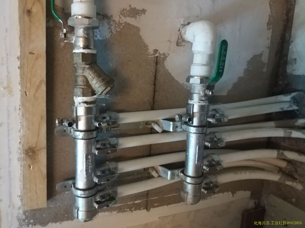

入口那是y型过滤器。
投用时进出口都要进行排气,且见水后仍要排出一定量的谁。
过滤器要进行清理。
地暖管每年都要进行清洗,才能确保温度。

看过滤器上的箭头应该是回水、应该遵循下进上出、估计是过滤器堵塞了。

那个是个过滤器啊 ,关上进出口阀门,去除滤网清理下,看看是不是堵住了, 回水热是不是假象,别摸主管,摸摸稍远点的分支管,主管有可能是公共主管的温度热传导带热的

进气在上,回水在下。进气管不热,有可能过滤器或管道堵塞了。生料带呈丝状,看来安装比较粗糙;过滤器标准应该水平状安装,滤网测不应在下。

热的管子肯定是回水管了。总不能进的是凉水,回的是热水吧?那个Y型的(不知道是什么)是有方向的,放在了回水管上,应该是装反了,热水过不去,上面的管子肯定是凉的了。

带Y型过滤器的是入口。
