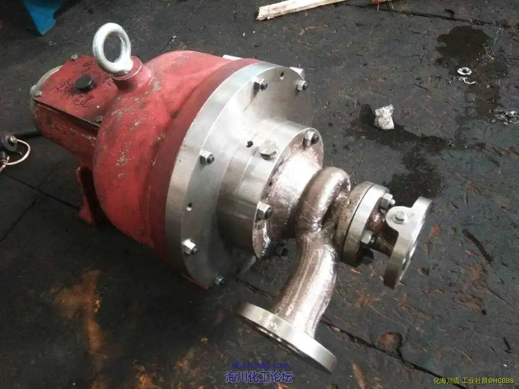

这是什么设备,大家看图猜猜

看着也像个离心泵   但这个比例,就hhl了

旋壳泵,皮托管泵

这种进出口式样应该是旋喷泵。

喷射泵

有点像海狮的旋壳泵,定义为小流量高扬程,传说替换多级泵和高速泵的;说的挺大,实际上对介质要求比较高,起码得洁净介质,但是在几方几百米的工况下优势明显,由于减小了摩擦损失,效率比常规泵高一二十个点,有的三十多个点

不太认识,不过感觉加工得有点粗糙啊\ud83d\ude02

皮托管泵,旋壳泵

见多识广的大侠还是多,听说是从其他厂家倒手的一台旋壳泵毛坯泵头,自家试验检查下喷漆发货,呵呵

看来这位海友是使用过旋壳泵,不知旋壳泵使用效果怎么样?容易出现什么故障?

我是旋壳泵的设计师···············我们叫皮托管泵,使用稳定性还是比多级泵和高速泵好,但是应用范围没有多级泵的广,不过只要介质有杂质,随便什么泵都不好用吧

不知海友大师手头是否有不避讳的旋壳泵资料,分享给海友们,让大家多了解下旋壳泵

旋壳喷射泵,皮托管泵,海狮和四川日机都产这种泵。

不认识此泵,感觉做工很粗糙哦~~

我看看,没什么可以避讳的,就是普通结构
