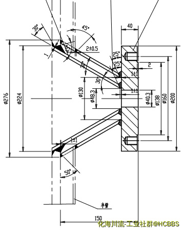

各位大侠,现在遇到一个难题,设备上一个夹套锥管的连接法兰尺寸错了,要改成ANSI 1.5"的法兰,现设备已完工,如把锥管连法兰全部重新做采购锥管和法兰时间太长,如果只把法兰切割下来更换里面的接管无法焊接,无法检测,哪位大侠能提供一个好的方法帮忙修改一下,感激不尽,很急!拜托!

楼主的法兰连接尺寸错了,正确的尺寸是什么呢,没有说清楚,能否考虑采用一外过渡法兰?

原螺孔用螺栓封上磨平,按ANSI 1.5标准重新加工螺孔。

外接一个过度法兰,暂时只想到这个方法比较快捷,但总长度有变化,相关管道或仪表需要调整。
