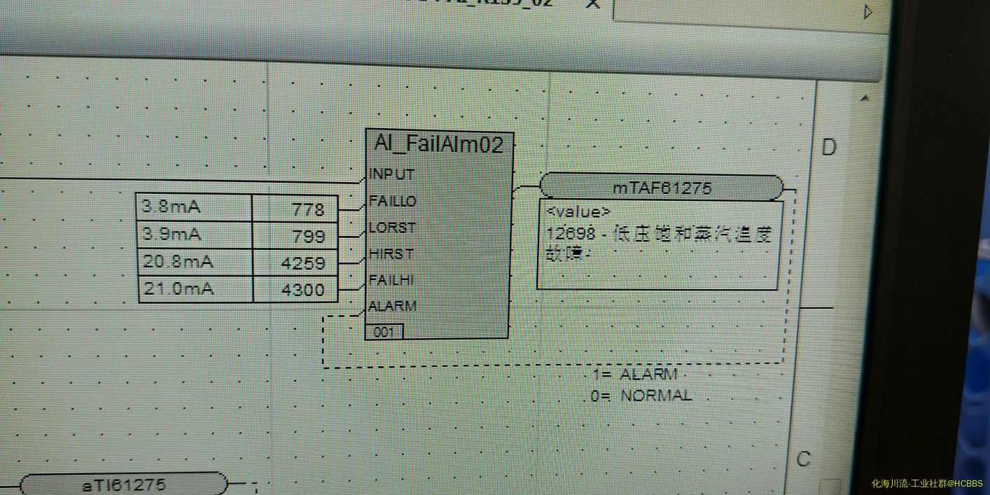

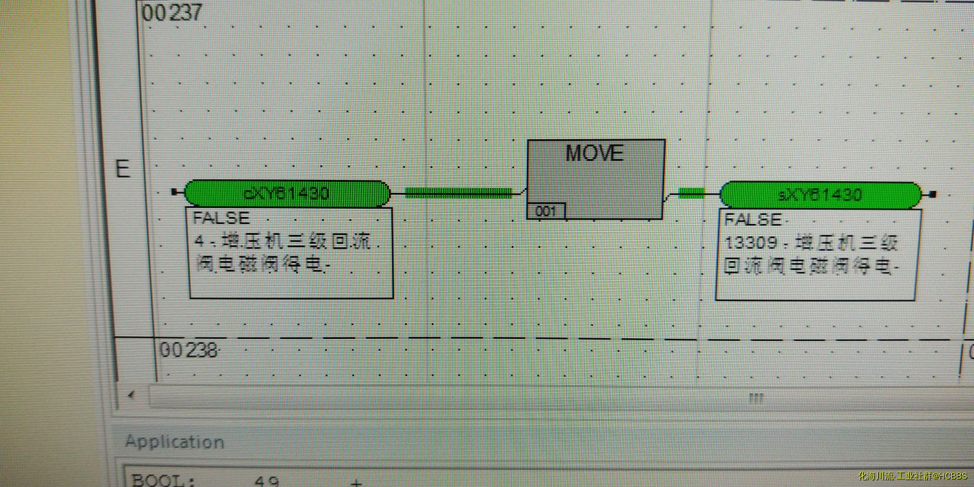

请问这些变量是反馈吧,怎么通过61430找到,这个变量的源,

这个信号是还真不一定是现场反馈信号,有可能是在程序的电磁阀控制程序上引出的另一个点即内部变量,在此作数据转换。你可以通过find all或者在组态里面查找看。
明白了,昨天可嫩是电脑问题,现在显出地址了

沫沫小白楼主 VIP会员 VIP会员 | 显示全部楼层       最后访问IP江苏省
这个怎么调参数呢
发表于 2018-10-24 12:57:40
你想怎么调呢?这个模块是当你的变送器输出超出上下限(3.8-21mA)比如开路时,输出一个"1"的信号,判断温度元件或温变故障。  详情 回复 发表于 2018-10-24 19:08
青涩年华 + 4 积极参与
只是判断故障的吗,我还以为是起标定电流和量程的作用呢,见笑了
还有,我知道位号,怎么能快速找到那个所在控制块
发表于 2018-10-25 09:23:15
1131软件带查找功能的,在查找里面输入相应位号(可用*通配符),可以查找到相应位号。
