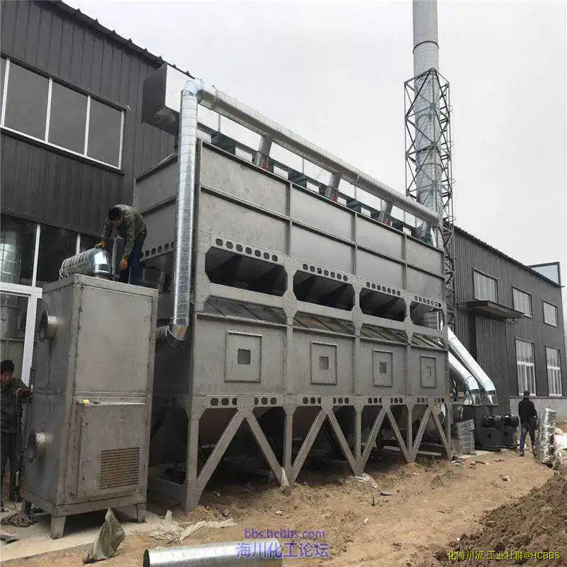

有机废气催化燃烧处理设备绿岛环保活性炭吸附脱附净化率高
有机废气催化燃烧处理设备主要包括:废气收集系统、处理系统,有机废气催化燃烧处理设备处理工艺流程主要包括五部分:颗粒物去除段、吸附气体段、加热催化段、脱附气体段、控制系统。有机废气催化燃烧处理设备采用活性炭吸附处理有机废气,是利用活性炭微孔能吸收有机性物质的特性,把大风量低浓度有机性性废气中的有机溶剂吸附到活性炭中并浓缩,经吸附净化后的气体达标直接排空。有机废气经鼓风机进入燃烧炉,电加热升温至250-300℃左右。
有机废气催化燃烧处理设备工作原理:有机废气经鼓风机进入氧化炉,由燃料氧化加热,升温至250~300℃左右。在此温度下,废气里的有机成分在催化剂的作用下被氧化分解为二氧化碳和水,同时,反应后的高温烟气进入特殊结构的陶瓷蓄热体,绝大部分的热量被蓄热体吸收(95%以上),温度降至接近进口的温度后经烟筒排放,达到净化废气的目的,而被虚热提吸收的热量则用于预热后续废气,达到降低反应温度,减少耗材的目的。
  催化燃烧装置是指在催化剂作用下燃烧的装置或设备。催化燃烧装置的工作原理是:借助催化剂使有机废气在较低的起燃温度下进行无焰燃烧,使有机废气分解为无毒的二氧化碳和水蒸汽。催化燃烧器电控制系统由PLC控制器、文本显示器、变频调速器、点火器、紫外线传感器、热电偶等电控设备以及风机,另外由零压阀调节燃气与空气的比例。词条还举例介绍了HC型系列有机气体催化燃烧装置和LF-VC型直接催化分解氧化装置,以及催化燃烧装置使用中的不安全因素以及管理措施。催化燃烧用的催化剂可分为:①贵金属类:铂、钯、钌等。贵金属催化剂有很高的氧化活性和易回收等优点,虽然存在着资源稀少、价格昂贵和耐中毒性差等缺点,但仍然是各国采用的主要催化剂。②非贵金属类:主要是过渡族元素的氧化物以及稀土元素的氧化物。单组分的氧化物,如氧化铜(CuO)和氧化镍(NiO)等。单组分氧化物耐热性差,活性低,致使应用受到限制。以后改用两种以上的金属氧化物的混合物,如二氧化锰-氧化铜 (3:2)的复合物,三氧化二铁-三氧化二铬复合物,氧化铜-三氧化二铬复合物,钴、锰的尖晶石型复合物,铜、锰、镍、锌的铬酸盐等。复合氧化物虽可改善某些催化性能,但氧化活性仍不及贵金属。此外,还有金属硫化物如钍、镍、钼、钴的硫化物。这类催化剂一般只适用于含硫的碳氢化合物的催化燃烧,使用温度限于300~400℃,高温时易分解.
有机废气催化燃烧处理设备技术特点
1. 操作费用低,RCO一般在有机废气达到一定浓度(1000mg/m3以上)时,净化装置中的加热室不需进行辅助加热,节省了费用;
2. 不产生氮氧化物(NOX)等二次污染物;
3. 全自动控制、操作管理方便;
4. 由于是无火焰燃烧,所以安全性好,净化效率高达99%以上,特别适合处理连续排放的气体;
5. 对废气燃烧产生的热量进行了再利用,节约能耗;高效的热量回收率,热回收效率≥95%。
