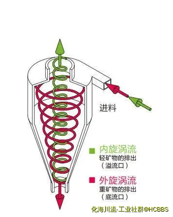

水力旋流器的工作原理:利用强力的离心力来实现混合物在高速旋转下的分离。例如经典的静态式水力旋流器,利用外部压力把进料混合物以较大的速度推入旋流器内部,由于该混合物是顺着旋流器的切向运动的,这将促使液体沿筒壁作旋转运动,一般把这种运动称为外旋流。外旋流中的颗粒受到离心力作用,如果它的密度大于四周液体的密度,它所受的离心力就越来越大,一旦离心力大于因运动所产生的液体阻力,颗粒就会克服这一阻力向器壁方向移动,与周围液体分离,到达器壁附近的颗粒受到旋流器上方液体推动,沿器壁向下运动,到达底流口附近汇集成为稠化度较高的悬浮液,从底流口排出。分离后的液体旋转向下继续运动,进入圆锥段后,因旋液分离器的内径逐渐缩小,液体旋转速度加快。由于液体在产生涡流时沿径向方向的压力分布不均,越接近轴线的地方越小而至轴线时趋近于零,成为低压区甚至为真空区,导致液体趋向于轴线方向移动。同时,由于旋液分离器底流口**缩小,液体无法迅速从底流口排出,而旋流腔顶盖中央的溢流口,由于处于低压区而使一部分液体向其移动,因而形成向上的旋转运动,并从溢流口排出。
 水力旋流器在选矿中主要用于:①重介质旋流器是常见的重介质分选设备。②在磨矿回路中作为分级设备,尤其是作为细磨的分级设备。③对矿浆进行脱泥、浓缩。

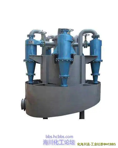

实物
