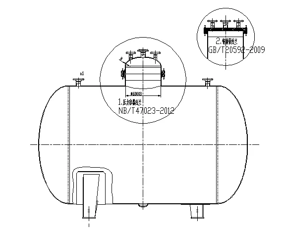

请教大家下如图一个是上面有封头结构对接法兰执行标准是压力容器法兰NB/T47023-2012,改成另一个是法兰盖结构还是执行压力容器法兰,执行钢制管法兰GN/T20592-2009.如执行压力容器法兰是不是要计算什么的  尺寸是600MM

注意是HG/T20592
容器法兰设计带平盖时为非标法兰 ,需要计算的,不能等同于HG/T20592,外径等尺寸明显不一样。

法兰应采用压力容器法兰NB/T47023-2012,另外设计一个与法兰相对应的法兰盖,法兰盖需要计算书。

带盖的属于非标法兰,需要重新计算

法兰可以按照NB/T47023的规定直接选用标准法兰,法兰盖按GB150.3进行计算。

如果法兰采用管法兰标准,要对法兰及法兰盖进行计算并出法兰及法兰盖零件图,如法兰采用标准设备法兰,可只单独计算法兰盖并出法兰盖零件图。

法兰应该按照设备法兰标准NB/T47023选取,法兰盖需按照开孔平盖计算,并出计算书。

均可以,容器法兰会比管法兰重量轻一点。若是我设计会按容器法兰设计。另外管法兰接管尺寸与容器法兰也不一样。若选用内径600接管最好容器法兰。选用管法兰也成非标了。接管直径φ630最好选用管法兰。要根据实际情况设计。
