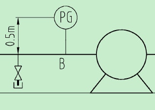

图示压力表的数值是B点的压力还是B点之上0.5m处的压力?
也就是引压管的长度对测量结果有影响吗?
如果有影响,那么压力表就需要距离测点越近越好?

不知道你要的精度如何,一般的精度可以忽略。若要精度高些的远传,最好采用数显式的带有转换器的仪表测量。
发表于 2018-10-7 16:44:58
仪表与测量点有高度差,就因为导压管里的介质的重力产生了测量误差,这种介质是液体的,气体的就可以忽略不计了。

1、图示测值,当然是B点之上0.5米处的值外。
2、那么这个0.5米处的测值,
      是不是能够不做修正,
      而直接作为B点的压力值看待使用呢?
      要弄清这事,
      首先得看,你测的压力,有多大。
3、恰如你站到磅秤上去称体重,
      你说你放一只屁,
      或者你放一枚两响屁,
      或者你放一串糖葫芦屁,
      会影响体重测量的精准度么?

楼上说太精辟了,我个人认为,这个只要压力稍稍大点,这种误差还是可以忽略不计的,当然液体因为自身有重量,会感觉比较大。
发表于 2018-10-8 07:42:36
turbotsVIP会员 VIP会员 | 显示全部楼层       最后访问IP天津市
不止是高度差问题,实际还有流体摩擦和静摩擦(比如离压力源几公里远,压力必然有压降),
还是那句话,看你的精度和量程了,一般来说这点误差是可以忽略的。

“测量结果的影响”?这要 分动态影响和静态影响。还和被测介质有关。
引压管内时充满被测介质的前提下:
1.被测介质是液体,根据静压原理,压力未变化时,表点与B点压力相差一个0.5的液柱差,压力足够大时刻忽略不计;压力变化时,由于液体不可压缩,所以压力变化立即就会传递到表点。
2.被测介质是气体,压力未变化时,表点与B点压力相同。压力变化时,由于气体的可压缩性,表点压力不会立即变化,其变化情况根据导压管内气体体积决定。导压管内气体体积越大,表点变化越慢。
总结:引压管越短越好。

引压管长度过长会有所滞后的,特别是粘度大一点的测量介质
