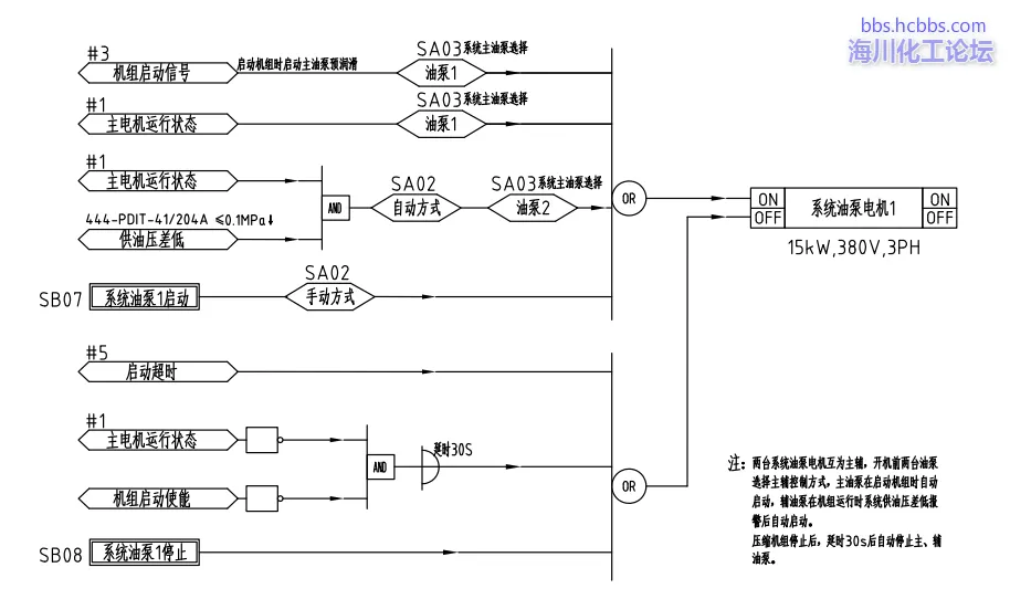

用电机的运转信号作为油泵的启动信号什么意思

#1为电机的运行信号

启动信号控制的,总体上不太严谨,可能图不全

机泵连锁的启动已经齐全了

这应是一个DI 信号,意思就是说,用电机上的一个干接点常开点做为电机的已启动信号,电机启动了不就说明泵也在运行了吗。

主电机启动信号过来时,启动油泵;主电机停止运行且机组启动使能停止30S后,停止油泵

电机运转的前提是油泵启动。
