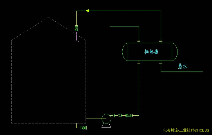

各位,如图所示储罐物料对温度有要求,因此需要一定循环量并热水换热,想请教下循环量如何确定?

储罐是储存什么的?储存周期是多少?需要加热到多少温度?等等信息要多、要全。
像你这么问的,就只能告诉你,你泵选多大,循环量就是多大了。

要计算的内容 太多了,储罐的散热,储罐内物料的混合情况,换热器换热计算等等

储罐容积60方,储存甲基丙烯酸,要求温度控制在28-31度,个人理解需要考虑储罐散热量,在允许温度范围内完成循环并提供热量,也不知道是否是怎么考虑的,还请各位指教。

1.了解儲槽內部儲存的量跟物理特性(如比熱)
2.泵浦可輸出的量(Q)
3.儲槽的初溫跟希望被加熱的溫度(溫度差)
↑可計算出需要多少的熱量
4.預計的溫度差、比熱
   ↑反推估基本的流量
從上面兩者去知道該熱交換器的入出口管路大小為何
基本上這熱交換器應該是管殼式熱交換器
其設計U值應該可以被預估
在透過計算LMTD後,可反求希望的熱交換器面積
在看要選擇多少的管束大小、長度等等,
基本上這個熱交換器就被設計出來(最好的作法可以多一個餘裕量,日後操作比較有緩衝空間)
在建議一個,當物質被加熱後能有溫度傳送器跟溫度計,便於現場能第一時間比對
然後在熱水控制的部分,串連控制便於能將槽內的溫度控制於自己想要的條件
以上是我的個人經驗提供參考

很简单,首先计算出储罐的冷损量,根据夏季最热月平均最好高温度就可以。换热器工艺介质侧户入口取31℃,出口取27℃,换热器的热负荷取1.5倍储罐冷损作为余量,冷侧使用7℃低温水,出口12℃,EDR计算换热器面积不再取余量,你的换热器就模拟计算出来了。

我也在设计MAA储罐,3000立的,不知道这种介质到底是用换热器升温还是降温啊?温度低于15度凝固,温度高于40度左右分解,没设计过,请高手指教,你这个是用热水加热,而我那个是用冷却水降温,我那个正常物料温度是20度
