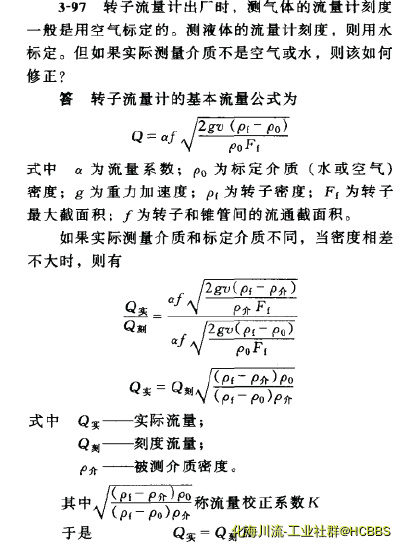

现场有一个测量氢气的面积式转子流量计,量程是100Nm3/hr。日常氢气用量在30Nm3/hr。
现在考虑介质由氢气变更为氮气,仍然用这个流量计,请问,同样显示30Nm3/hr,氮气的实际流量是多少??误差怎么计算???

我的理解是量程是密度比值再开根号。
比如氮气跟氢气的密度比是14,再开根号为3.7。
那么换成氮气后的量程就是100/3.7=27Nm3/h
也就是说换成氮气后,显示100Nm3/h,实际上氮气的流量是27Nm3/h。不知道这样理解对吗??

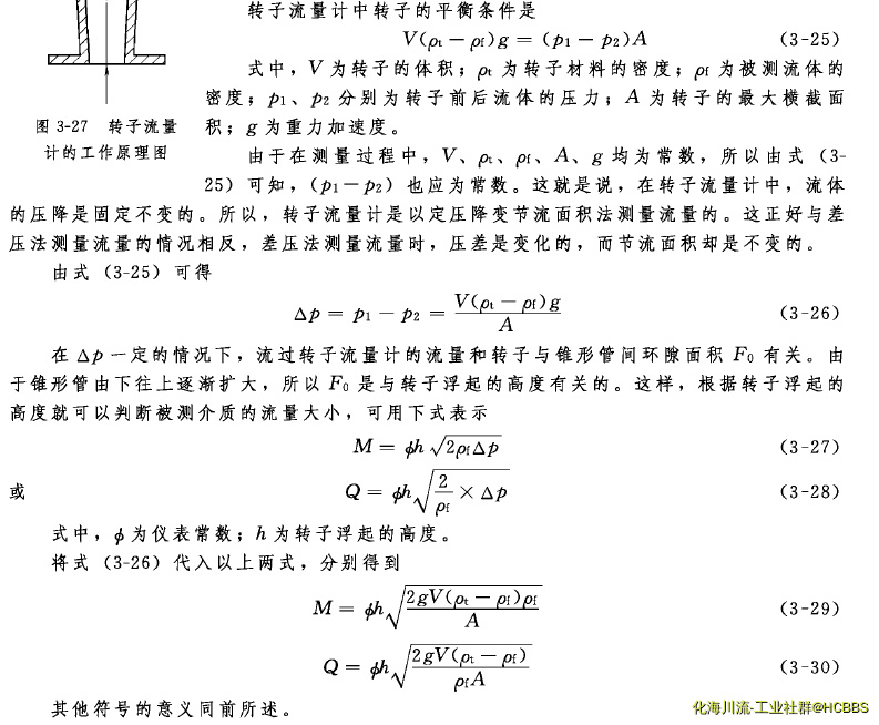

老师,您好。同意您的说法。 这里如果是金属转子的话,气体密度远远小于金属转子的密度,那么转子密度就可以抵消,所以基本上就是气体密度的比值开根号了吧? 就像我2楼的表述。  详情 回复 发表于 2018-9-18 13:11

2楼正解,5楼是转子流量计的原理。

转子流量计的测量指示同测量介质密度是有关系的,最好将转子流量计返厂从新定针,虽然可以知道转换的关系但是不可能每次在现场读数据都去转换一下太过麻烦。

由5楼的计算公式可知,还要知道转子的密度才能算出来对应的氮气流量。
发表于 2018-9-18 11:12:16
是的,需要知道转子的密度。 但是如果是金属转子的话,密度都非常大,七八千左右。而氢气密度0.09、氮气密度1.25。气体密度相比转子密度太小,所以,金属转子的话密度可以忽略。只需要气体密度比值开根号就行吧。  详情 回复 发表于 2018-9-18 13:09
就像我2楼的表述。

你说的对,可以忽略转子密度,你的计算方法是对的。只是还需要核对一下温度压力等条件是不是和流量计标定的一致,如果不一致,需要修正,修正方法在《化工仪表及自动化》里面也能找到。
