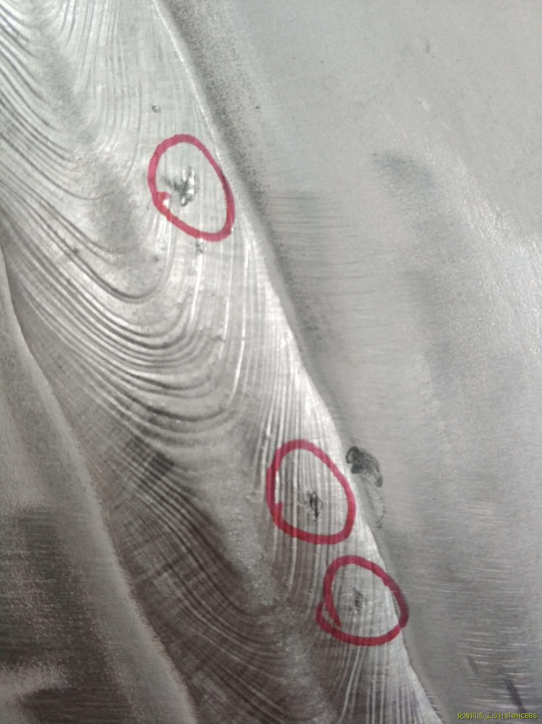

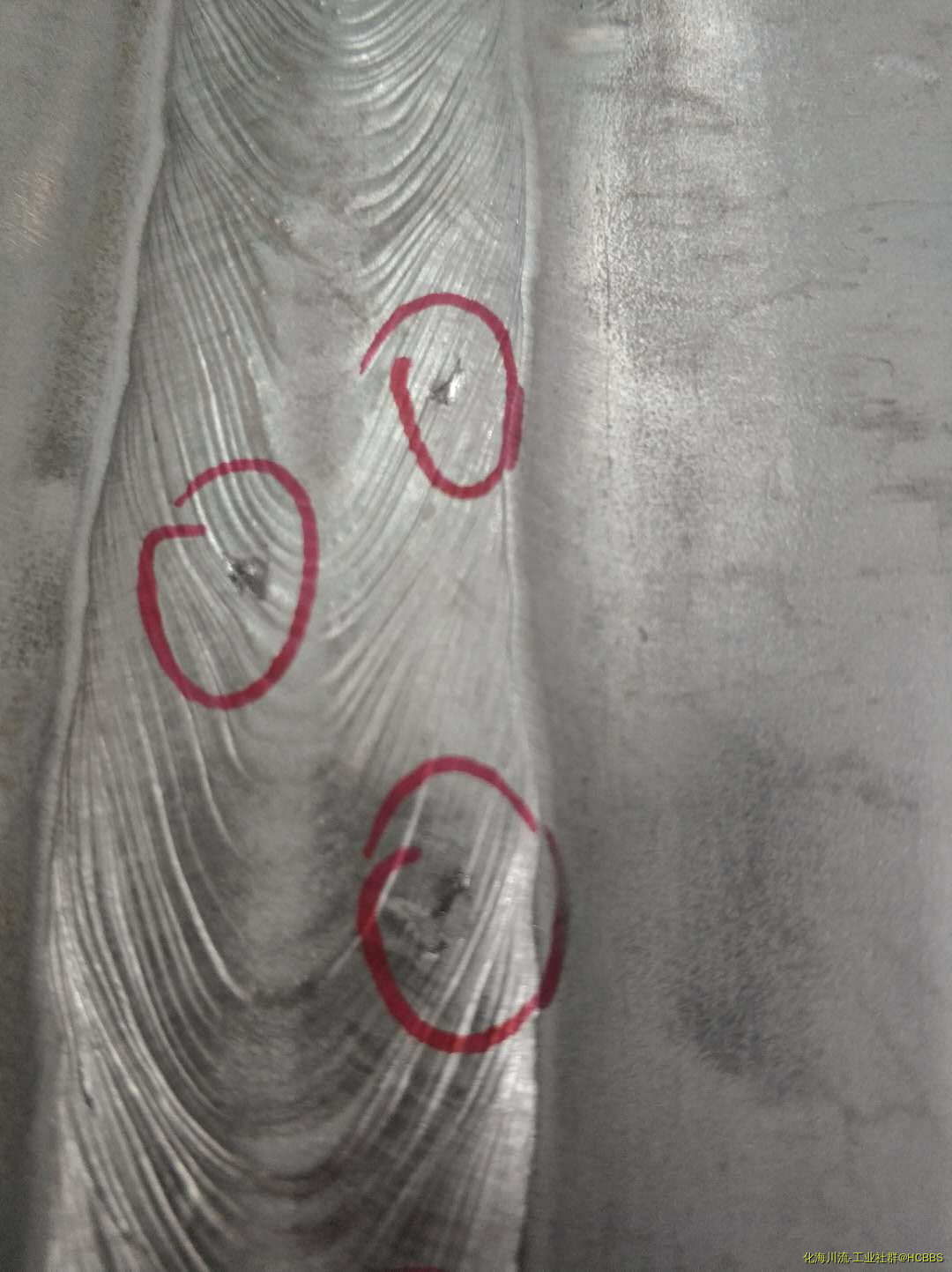

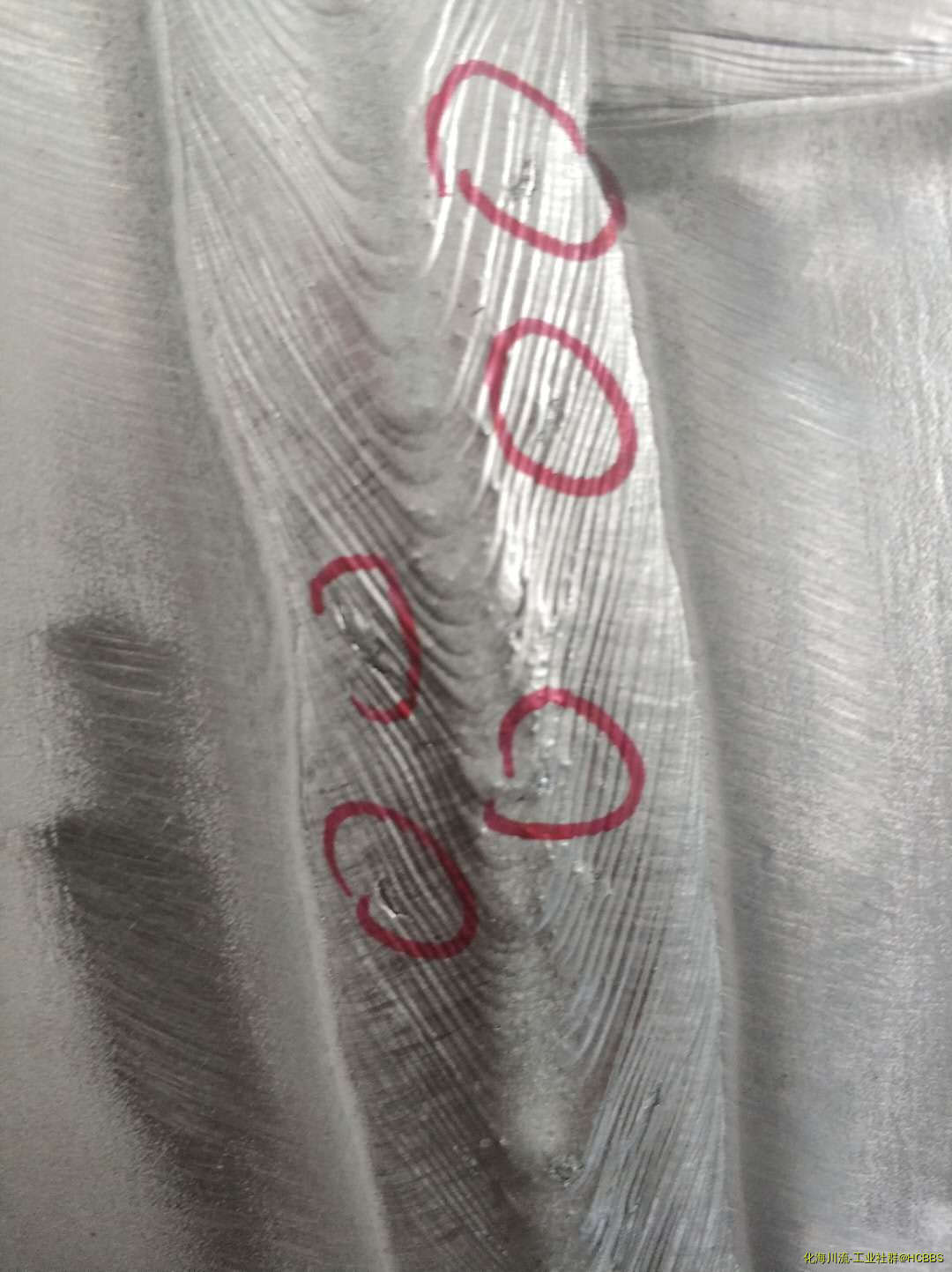

海川的诸位大神:我在巡查过程中,发现埋弧焊焊接的304母材,12mm厚度,焊接参数为电流380,电压22,焊接速度420mm/分钟(打底),电流390,电压35,焊接速度350mm/分钟(盖面),焊剂为601。产品经酸洗钝化后表面发现多处缺陷(请查看图片),经调查,焊接为新开封切烘焙锅的。
请教诸位大神,这种缺陷的产生原因,以及如何避免。
不胜感激。

应该是电流与电压的匹配问题
