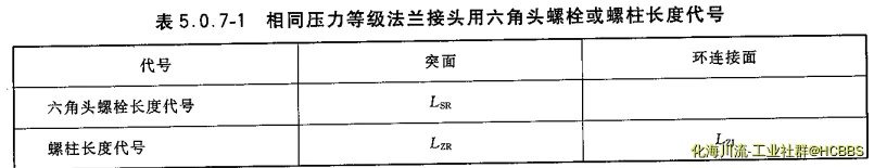

请教下各位大神,凹凸面法兰的螺栓长度该怎么选,是按照突面的选还是按照环连接面?20592中给出了选定了一般标准,见下图
以DN25,PN160为例选用95mm呢还是110mm?
谢谢!

前面短的是六角头螺栓,后面长的是螺柱。

PN160还能用螺栓吗?应该都是使用螺柱了吧
发表于 2018-9-5 14:21:32
凹凸面法兰的螺栓长度是按照突面的选择

LSR  LZR  LZJ  代表的不是同一个东西。

这个解释在前面的“表5.0.7-1”里面有说明,楼主可以自己查一下。这个区别是由于法兰的连接面形式造成的

不用自己算,按照标准 ,LZM那一列  HG/T 20634-2009,表5.0.6-1
