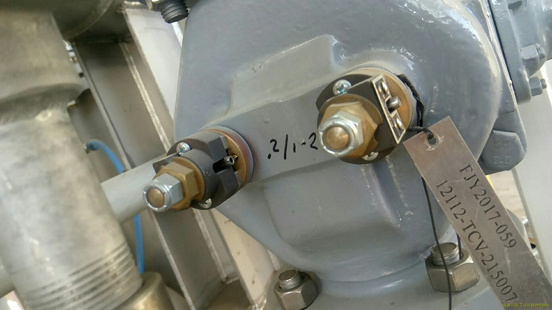

润滑油站温控阀,带一个小东西!可调节的,COLD和AUTO!求解!!!!

我见过“艾默生”的温控阀,它的原理是一个模盒内装有液体,在温度变化时,利用体积变化推动膜片至连杆控制阀杆工作。

我们这边才解体一个机组油站温控阀,温包里面像是含金和黄铜一样的固体,推测是不是温度升高后液化然后推动阀杆工作

问过厂家的了!这个是打到COLD后相当于开副线一样!切除温控阀

弹性元件受热变形

AMOT温控阀,相当于手动打开内部旁通

外部结构看起来很怪异,但是内部结构原理应该和之前的热涨冷缩或者化学制剂差不多

里面是石蜡和铜粉混合物
