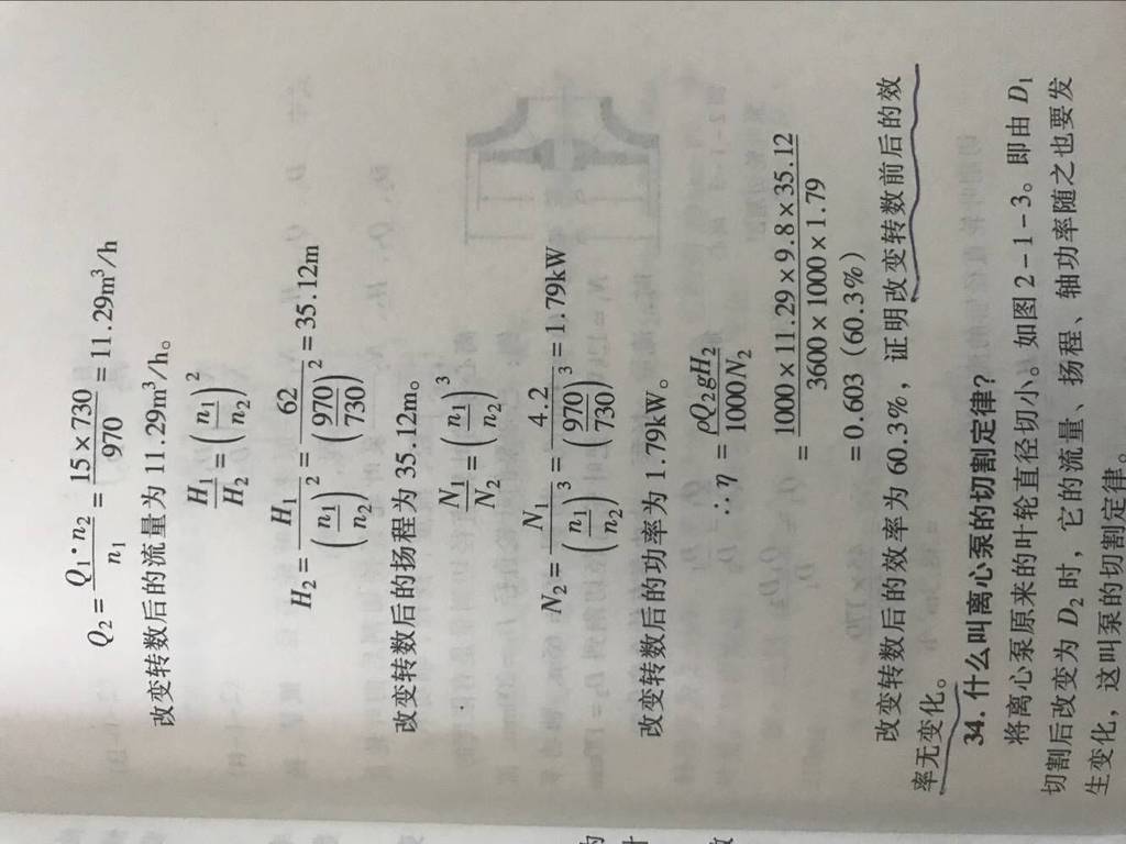

普通离心泵性能曲线图跟带变频的离心泵性能曲线图(流量-效率)是不是不一样?
图一是普通离心泵的性能曲线图

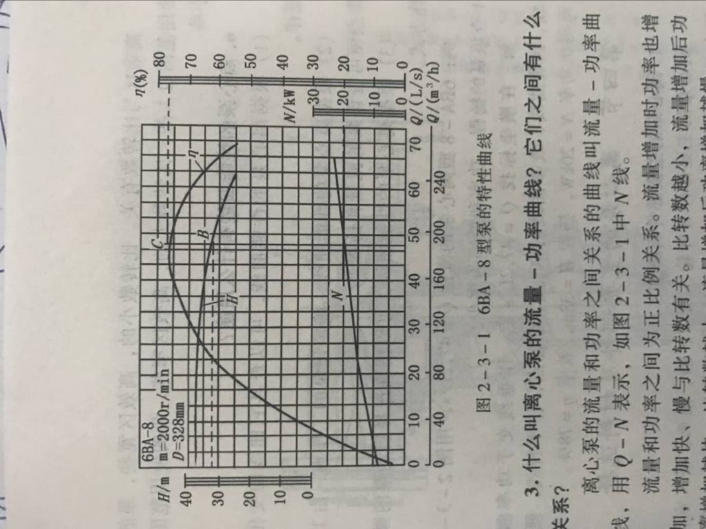

qq420268955楼主 VIP会员 VIP会员 | 显示全部楼层       最后访问IP山东省
图一中随着流量增加效率增加,到达最高点后随着流量增加效率降低

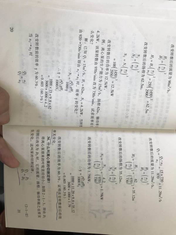

这个图片里划线的地方说改变转数前后效率无变化,变频泵改变转数意味着改变流量,也就是说流量的变化不会带来效率的变化,那性能曲线图(流量-效率)就是一条横线了?
从这本书上截的图

1、你确定你第二章图上涉及到的泵是离心泵而不是柱塞泵或者螺杆泵。
2、离心泵的转速越高效率越高,
发表于 2018-9-5 12:49:14
蓝天 + 5 积极参与

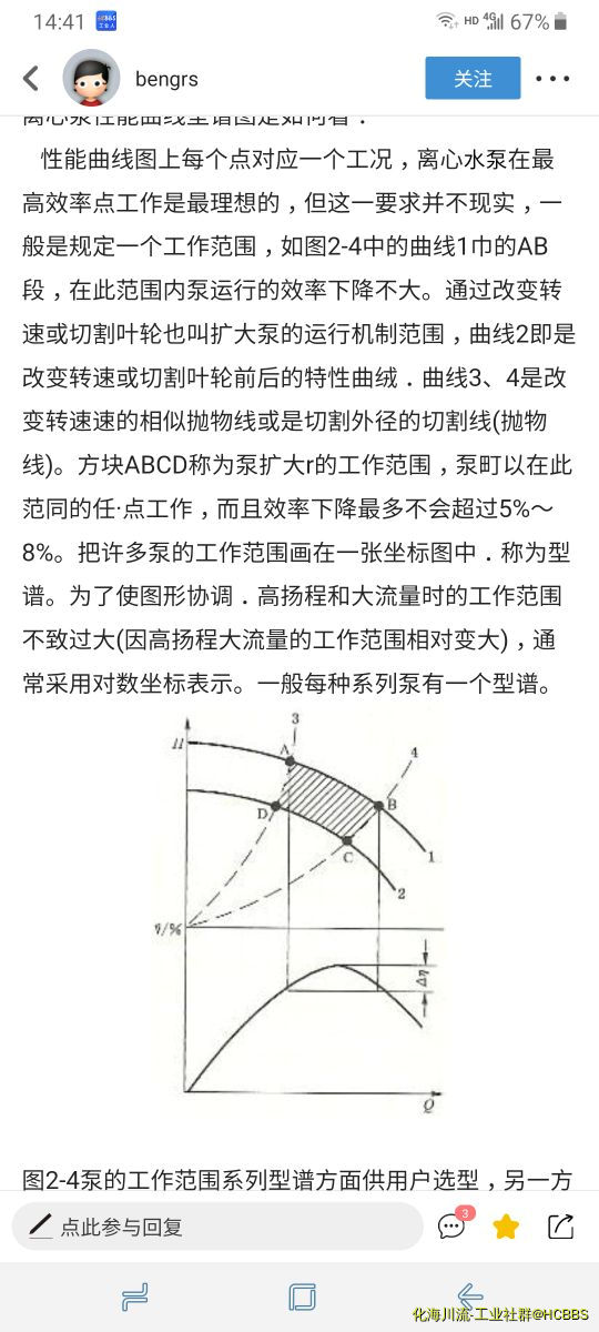

切割定律上一章应该叫比例定律吧!只改变转速,工况不变才叫比例定律。
第二图所讲的效率不变是改变转速前后的两个工作点的效率值不变。不是改变转速后的所有工作点,这时照样有效率曲线,不是你相对曲线;转速变化不大的话,效率还是不变的。一般来讲,转速降低,效率降低;转速增加,效率可能提高。
发表于 2018-9-5 15:31:44

tczhangyiVIP会员 VIP会员 | 显示全部楼层       最后访问IP山东省
频率改变整个曲线会缩水啊,缩水幅度就是第二张图的切割定律来的。而泵效不是一个计算数据,是根据泵生产好以后决定的,应该不会变。

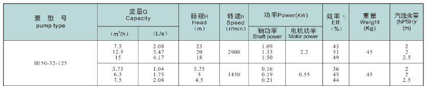

效率会变,转速高时,效率高。看表中12.5方20米,转速2900。跟6.3方扬程5米,转速1450。两个的效率分别为51%跟45%。尽信书不如无书。

同一台离心泵理论上流量与转速成正比,出口压力与转速的平方成正比,效率与转速无关;实际上降低转速容积效率会下降,所以总效率也会下降。
书上仅限于理论状态,实际应用情况复杂得多,有些泵偏离最佳工作点很多,效率往往低的离谱。
