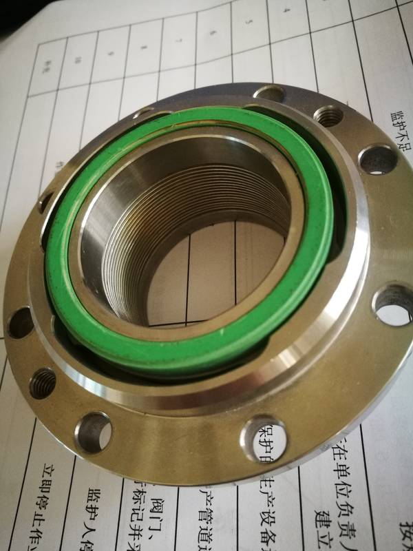

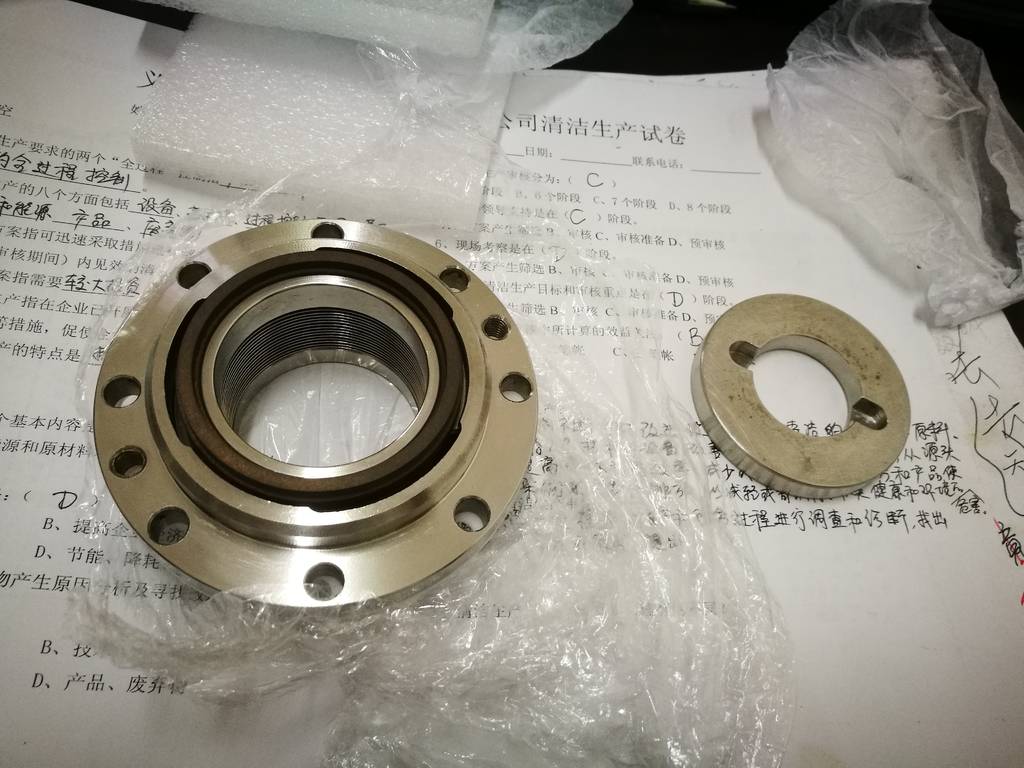

请教一下,目前的低温泵(≤-196℃)的机械密封使用的是什么材质?
发表于 2018-9-3 17:47:34
液氧泵机封
液氧泵机封
液氧泵机封2

干气密封,金属波纹管的机械密封

材质这个属于知识产权了吧,或者叫专利技术吧。当今世界最难仿的可能就是材质了。

柔性石墨,金属波纹管!

硬质铜合金

硬质铜合金,什么介质,是冷箱分离用的?

我们这用的是迷宫密封+密封气,材质铜合金

蒙奈尔

不锈钢既可

这种低温泵机封,摩擦副是进口高分子材料,动环面创新的金刚石镀层 。

低温不要怕,大学没学过啊,夏比V型冲击试验表明,不锈钢材料只有在低于零下200摄氏度以下,宏观物理性能才会开始降低。
