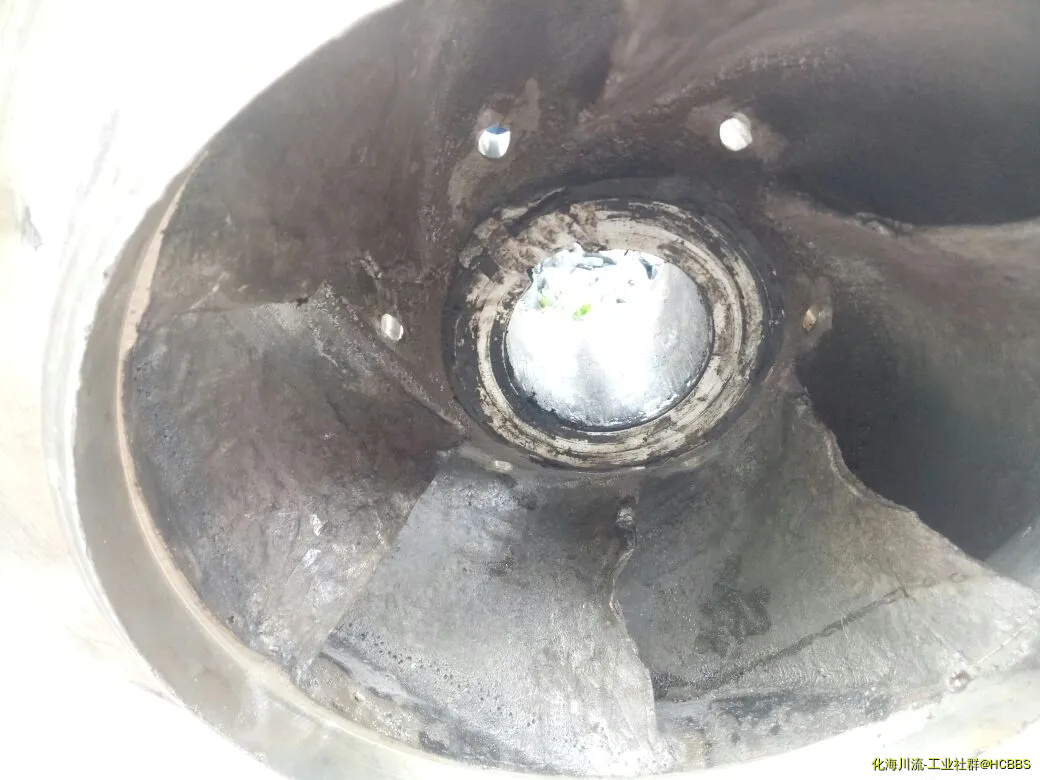

[讨论] 自吸泵叶轮出现这情况啥原因造成的?

三个亮点好像吸入金属类的东西给撞击的结果。

气孔应该是铸造时的瑕疵造成,叶轮磨损应该是吸入异物导致,叶轮材质应该是铸铁类。

叶轮啥材质的,看着像金属撞击的

磨损吧,泵前有过滤网吗

太子港楼主 VIP会员 VIP会员 | 显示全部楼层       最后访问IP青海省
tczhangyi 发表于 2018-09-04 12:33
磨损吧,泵前有过滤网吗
没有

我看这种情况不是汽蚀造成的,应该是磨损或者吸入硬颗粒撞击造成的,建议加滤网

建议泵前加过滤网

鸟撞飞机螺旋桨的感觉

不是汽蚀,是撞击造成的,可能是螺栓或其它异物,

氣蝕的話是會呈現孔/點的方式呈現
至於在葉輪外看起來是碰撞了物質造成
PS.建議可以在您想要了解有問題的區域用顏色畫分  這樣可以更知道您的需求
PS.如果放大圖面仔細看的話  其實還是有一些氣蝕的問題  只是沒有很明顯

撞造成的原因,赶紧把什么东西拦下吧

感觉是异物进入导致

我很好奇,你是什么介质?
难道是渣浆??  哈哈
大哥,那是平衡孔

wuchangjian 发表于 2018-09-11 08:24
我很好奇,你是什么介质?<br />难道是渣浆??  哈哈
软水

qq_金庆泵阀~胡棕筱7657VIP会员 VIP会员 | 显示全部楼层       最后访问IP江苏省
泵是谁家的?
江苏正压
