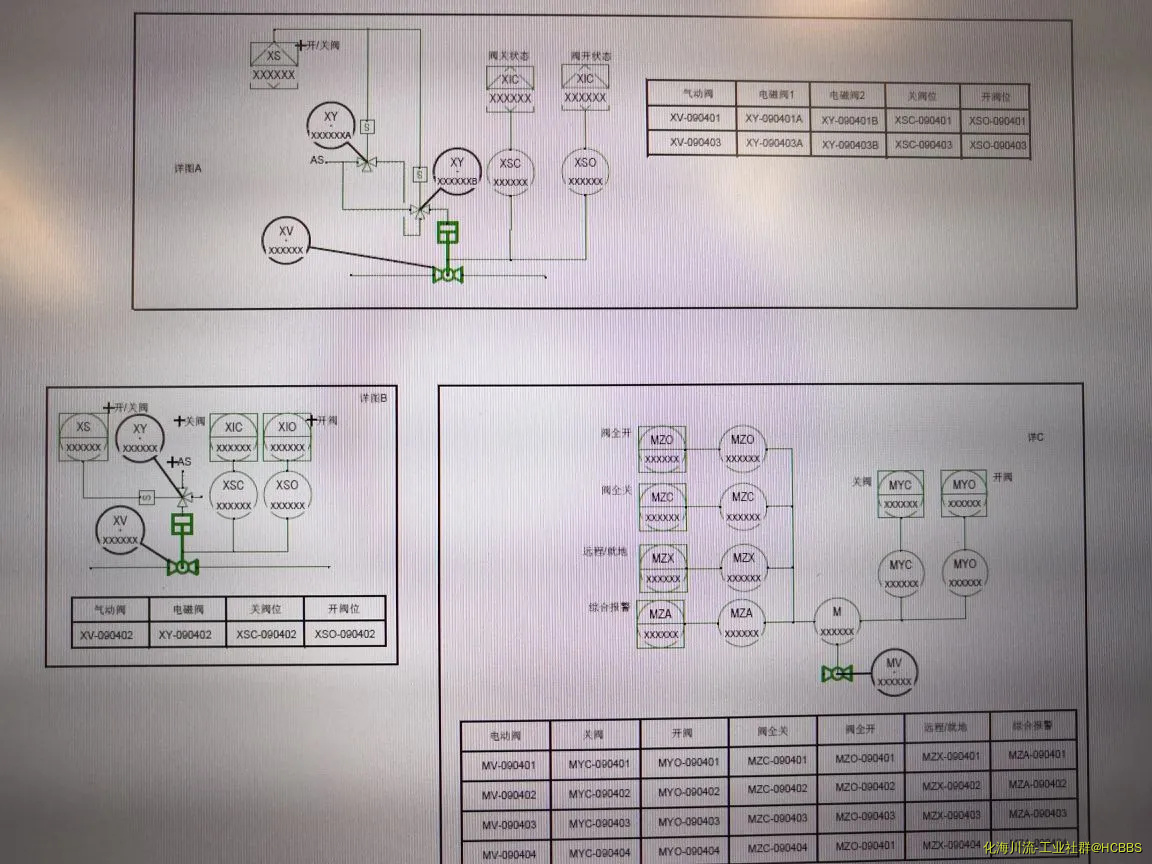

请教图例中的执行机构代表了什么意思?

气动阀是通过电磁阀的阀位来控制调节阀,X是个无意义的硬加的首位字母,末位的C、O分别代表关与开的状态,Z是驱动、S是开关、I是指示,XY看来就是电磁阀,图中看到的有调节阀(XV)、控制调节阀开关的电磁阀(XY)、控制电磁阀状态的开关(XS),显示调节阀开关状态的回讯开关(XSO与XSC)与回讯指示(*O与*C)。
电动阀(MV)则是用开关(MZO与MZC)控制电动机(M)的开关与正反转直接驱动调节阀,M是电、Z是驱动(开关)、A是报警。

双作用活塞式气动执行机构配球阀

请问为什么有两个电磁阀和一个电磁阀的区别?

这里采用双电磁阀,说明这个开关阀很重要,双电磁阀双保险,其中任何一个电磁阀故障(接触不好失电)都能保证该开关阀的正常开关。[attachimg]1425263[/attachimg]  详情 回复 发表于 2018-9-5 21:57
alasnowVIP会员 VIP会员 | 显示全部楼层       最后访问IP山东省
确保一个电磁阀损坏的情况下能联锁

请问是指有两个电磁阀的地方,说明这个阀门更重要吗?
基本上是这意思,如果电磁阀没有SIL认证,装两个电磁阀,应该是表示SIL2等级的安全回路。还有装3个电磁阀的。

这里采用双电磁阀,说明这个开关阀很重要,双电磁阀双保险,防止误动作,其中任何一个电磁阀故障(接触不好失电)都不会导致该阀门误开。

从故障安全的角度出发,用双电磁阀有两种情况,一种是防止阀门误动作,一种是防止阀门拒动作。分析楼主这个双电磁阀的图,如果遵循故障安全的设计原则,正常带电,联锁失电,显然是两个电磁阀都失电阀门才会联锁动作。因此,任何一个电磁阀故障失电,阀门都不会动作。
发表于 2018-9-6 16:44:14
正常带电,两个电磁阀都失电阀门才会联锁动作,防止电磁阀误动作

提高完整性等级,降低动作要求时的失效概率。
