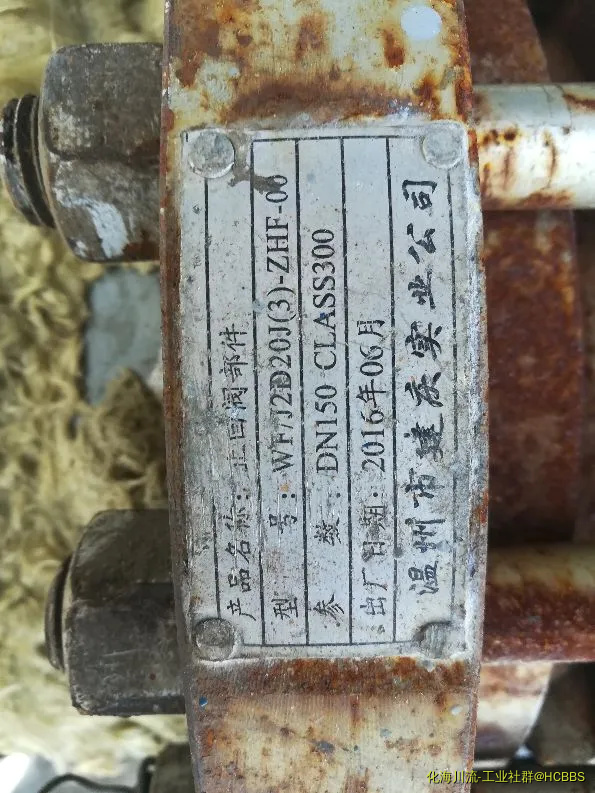

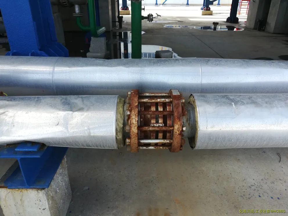

[讨论] 这是阻火器还是止回阀?氢气压缩机出口管线上的,阻火器有没有止回阀功能?
2.1K |4
小鬼晕人VIP会员 VIP会员 | 显示全部楼层 |阅读模式       最后访问IP山东省
这是阻火器还是止回阀?氢气压缩机出口管线上的,阻火器有没有止回阀功能?做气密阀门中间漏,紧不住了

这不写着是止回阀吗?阻火器没有止回阀的功能,倒是有些过滤器作用。

是啊。。ZHF啊,止回阀,阻火器一般比管道胖很多啊

海川顾问组(海友)  |  头衔:  【石油化工行业】
外形有些许阻火器的模样,但可以肯定的是
压缩机出口按照工艺配管来讲,是要设置止回阀的
不涉及高处易燃气体放空、燃料气管线等,一般不设置阻火器

止回阀吧~~~
