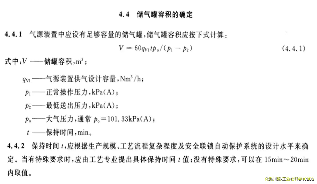

空压机组空气缓冲罐大小跟空压机制气量有什么关系

你的“空压机组空气缓冲罐”是设在出口端,这个罐子的大小取决于你的空压机类型,还有在流程上的需要而定。如,在生产中的间歇使用或连续使用。

HG/T 20510-2014《仪表供气设计规范》
发表于 2018-8-31 12:56:40
自己看下:
发表于 2018-8-31 13:36:55
Hansonwen | 显示全部楼层       最后访问IP北京市
我觉得此标准中4.4.1公式有问题,应该是除以60而不是乘以60
发表于 2018-8-31 14:21:29
对,是除60  详情 回复 发表于 2018-8-31 14:27
对,是除60

缓冲罐设在空压机与冷干机之间,起稳压和排水作用,连续工作,空压机制气量5标方每分钟

缓冲和储气不是一个概念吧
