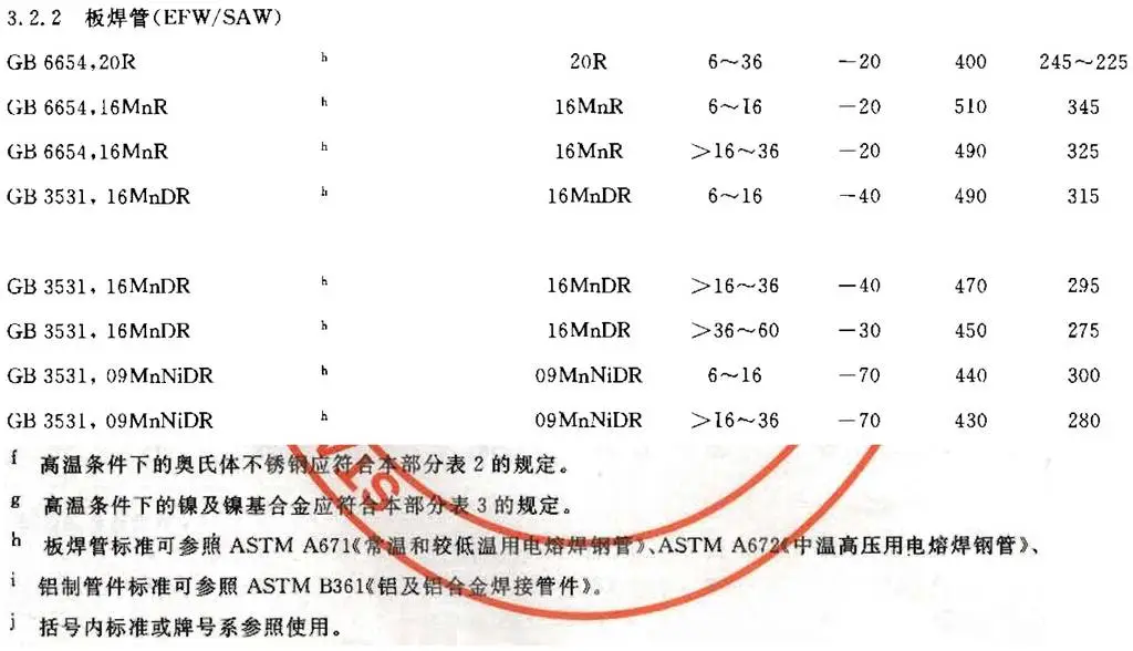

einstein1112VIP会员 VIP会员 | 只看该作者 回帖奖励 |倒序浏览 |阅读模式       最后访问IP韩国KT
简介--各位海友好,请教个问题。 管道DN750,用碳钢,工作温度-15 -120,工作压力5.8MPa,介质甲烷。 以前都是小管径选用的无缝钢管,本次管径有点大请问选用焊接钢管的话,应该选用哪个标准的?  国内以及国外。-登录查看全文

einstein1112楼主 VIP会员 VIP会员 | 只看该作者       最后访问IP韩国KT
简介--AtlantisH 发表于 2018-8-30 15:01 刚翻了下规范,GBT 9711-2017 石油天然气工业 管线输送系统用钢管不能用于GC1管道。 tsg d0001么?  那是9711.1,, 我觉得现在的9711新版可以用到了   ...-登录查看全文
发表于 2018-8-30 15:14:14
GB/T 20801.2-2006中写了GB/T9711.1不能用于GC1管道,但没写GB/T9711.2可不可以用,只写了焊接钢管可以参考2个美国的标准,不知道为什么。希望这个标准早点更新下。  详情 回复 发表于 2018-8-30 16:03

AtlantisHVIP会员 VIP会员 | 只看该作者       最后访问IP北京市
简介--einstein1112 发表于 2018-8-30 15:14 tsg d0001么?  那是9711.1,, 我觉得现在的9711新版可以用到了 GB/T 20801.2-2006中写了GB/T9711.1不能用于GC1管道,但没写GB/T9711.2可不可以用,只写了焊接钢管 ...-登录查看全文
发表于 2018-8-30 16:03:39
您回复的“只写了焊接钢管可以参考2个美国的标准”,请问我怎么没找到哪里写的 ?  详情 回复 发表于 2018-8-30 16:35
简介--AtlantisH 发表于 2018-8-30 16:03 GB/T 20801.2-2006中写了GB/T9711.1不能用于GC1管道,但没写GB/T9711.2可不可以用,只写了焊接钢管可以参 ... 您回复的“只写了焊接钢管可以参考2个美国的标准”,请问我怎么没找 ...-登录查看全文
发表于 2018-8-30 16:35:12
GB/T20801.2-2006第24页(许用压力表)和第48页(注释)  详情 回复 发表于 2018-8-31 08:32
简介--einstein1112 发表于 2018-8-30 16:35 您回复的“只写了焊接钢管可以参考2个美国的标准”,请问我怎么没找到哪里写的 ? GB/T20801.2-2006第24页(许用压力表)和第48页(注释) ...-登录查看全文
