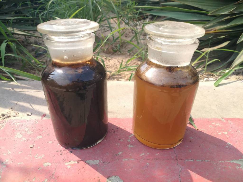

[讨论] 最近碰到一个水样,检测剩余氨水悬浮物含量在500-560mg/L,含油量在50-60mg/L

左边为剩余氨水原水(右边是陶瓷出水悬浮物显示在280-380mg/L)。各位看下这个水样,检测结果显示这样,可能是什么原因?检测方法的原因还是就就是这样一个水样呢?另外这么高的悬浮物主要成分都含有些什么?

悬浮物高了,你们管道结垢不,,结垢的话很可能你的初冷器漏了

灰渣和焦油。另外,看氨水的状态,你的检测数据貌似不太相符。

也可能是有煤粉

焦油含量比较高

过滤器该检修了
