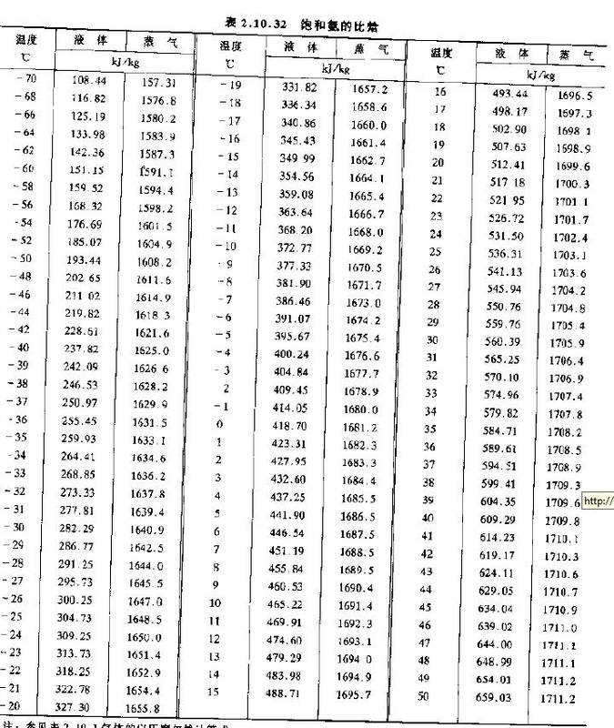

[求助] 求助,液氨储罐在安全阀计算时的汽化潜热怎么算啊!

有公式吗?

液氨的汽化潜热可以查物性手册,

zjq1962 发表于 2018-08-30 09:38
液氨的汽化潜热可以查物性手册,
有具体的标准吗?
发表于 2018-8-30 09:39:37
蒸汽的值减去液体的值就是汽化潜热  详情 回复 发表于 2018-8-30 09:47
海川讲师  |  头衔:  TA未设置
蒸汽的值减去液体的值就是汽化潜热
