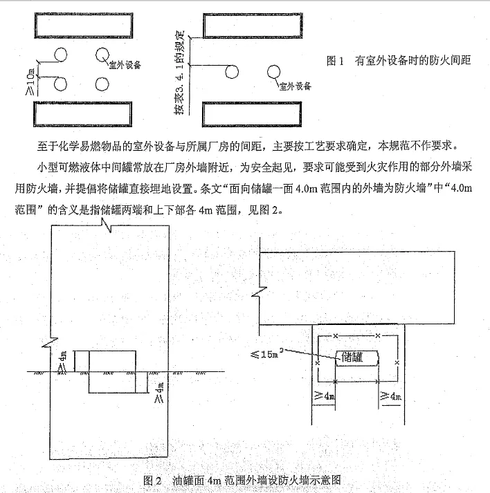

1、如何理解本条规范中的厂房外附设的化学易燃品设备

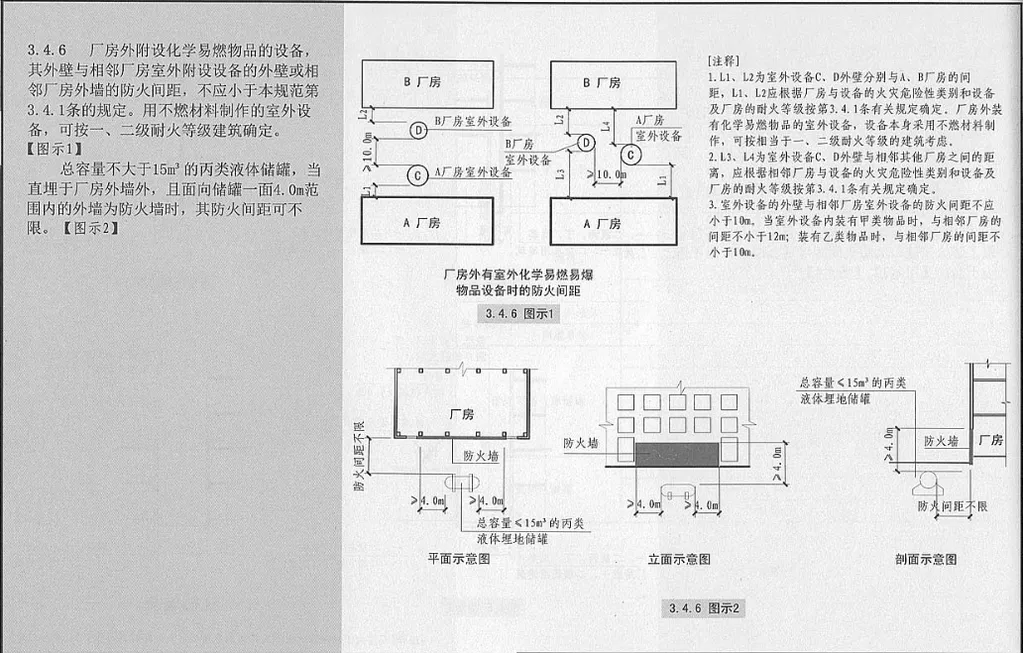

1)理解为常见的本厂房附属室外设备,按照建规图集中的注释,L1为室外设备与本厂房之间的间距按表3.4.1确定,如果设备为甲类,厂房为甲类,厂房和设备之间的距离为12m,目前遇到的厂区没有见到有相隔这么远的。而且在建规3.4.6条文说明里“化学易燃物品的室外设备与所属厂房的间距,主要按工艺要求确定,本规范不做要求”,这样看起来图集注释与条文说明是矛盾的。
2)理解为附设与附属的概念不一样,附属是属于本厂房,是这个厂房的一部分,附设是和这个厂房有联系,但不属于本厂房。这样对于图集注释和条文说明里的东西就可以解释了。
不知道大家对这个问题怎么看?

与本车间的间距按工艺确定,符合设备布置要求就可以,本条主要指的是与相邻的厂房的间距。应该是很好理解的。

一个是对内,一个是对外。什么样的专家能把这混为一谈。。。
发表于 2018-10-18 21:57:16
guoqiang877 | 显示全部楼层       最后访问IP河北省
规范写得很清楚,是专家理解错了!
发表于 2018-10-19 10:38:01
图集里的解释应该也错了  详情 回复 发表于 2018-10-19 13:39
就这吧楼主 VIP会员 VIP会员 | 显示全部楼层       最后访问IP江苏省
guoqiang877 发表于 2018-10-19 10:38
规范写得很清楚,是专家理解错了!
图集里的解释应该也错了
发表于 2018-10-19 13:39:37
如果储罐是厂房的一部分,那这个10米是咋回事?应该也按厂房与厂房之间的间距确定
