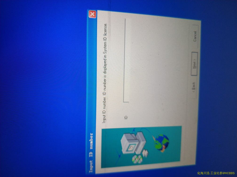

[求助] 小白安装cs3000,到这一步该怎么做?

把u盘改成了A盘,keycode放到根目录了

沙股队_HLGTVIP会员 VIP会员 | 显示全部楼层       最后访问IP河南省
你KEY文件夹里有REVISION.KCD这个文件,使用记事本打开第三行,就是ID

alasnowVIP会员 VIP会员 | 显示全部楼层       最后访问IP山东省
key文件直接随便放到文件夹里就行,keyID输入下一步找到文件夹

一头没有感情的猪楼主 VIP会员 VIP会员 | 显示全部楼层       最后访问IP河南省
谢谢大佬,不过输完id就变成这样了,而且弹窗关不掉
点高级模式
发表于 2018-8-27 00:41:13
然后点图片,上传文件,点中图片就能插入到回复里边了
