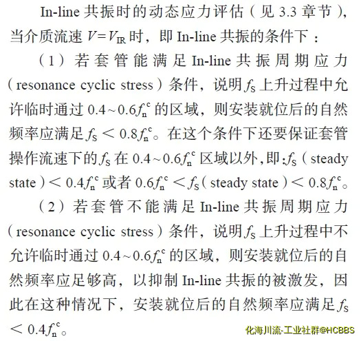

cubel 发表于 2018-10-9 18:46
这么说吧,这个规范是讲究科学的,要么加粗要么变短(变短也可以通过另外一种方式来规避),要么你的外形 ...
由于这个产品市场竞争太厉害,生产厂家的却是不好处理,标准里面说<0.4,那是最好,如果能通过后面的评估,才可以<0.8,所以不能一言说<0.8就OK了。
发表于 2021-6-2 11:45:05
ASME PTC 19.3 TW 里有说明,
化工装置中温度计套管频率限制的研究及计算
王以懿
2.3 In-line 共振时fn^c 和fs 之间的安全区间分析
发表于 2021-6-2 22:44:11

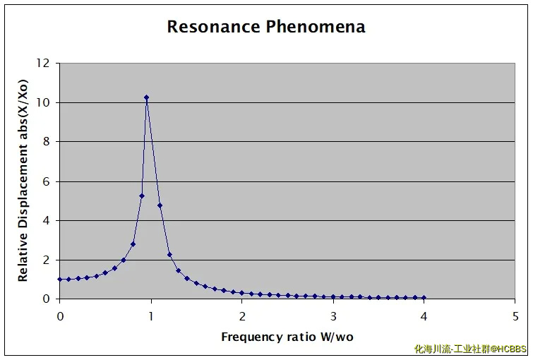

套管振动频率取决于介质流速和温度计套管直径。温度计套管本身存在固有频率,固有频率取决于套管本身的结构及温度计套管材料特性。
当尾振频率fw接近或等于固有频率fn时,温度计套管将产生激烈振动(共振),从而使温度计套管断裂。为了温度计套管THERMOWELL安全,要求频率比小于0.8:r=温度计尾振频率/温度计固有频率,r<0.8。
image.webp [img][/img]
温度计套管生产厂家在生产套管之间,如果经计算频率比r等于或大于0.8,则应改变温度计套管结构尺寸
经常使用的三/四种措施
