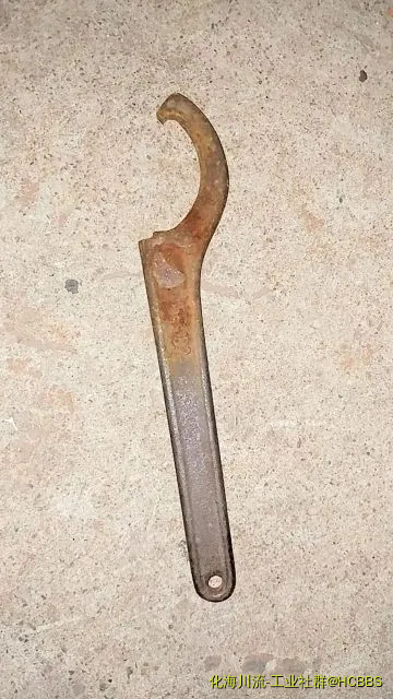

紧固液氧泵活塞填料的扳手

补一下照片
发表于 2018-8-22 02:39:18
我也是醉了,如果你不上照片,不会有人能回答你的。勾头扳手  详情 回复 发表于 2018-9-7 16:37

三叶草_BXPIVIP会员 VIP会员 | 显示全部楼层       最后访问IP福建省
也叫扳手吧
发表于 2018-8-22 05:43:11
B0SS + 3 积极参与
钩扳手
发表于 2018-8-22 07:06:33
156026692 + 2 积极参与
asd6692569VIP会员 VIP会员 | 显示全部楼层       最后访问IP陕西省
勾扳手
发表于 2018-8-22 08:04:02

钩状扳手,介于呆扳手与活动扳手之间,可以适应较窄范围的不同口径的坚固件。

勾扳手(也称月牙扳手),用于拆装圆螺母和小圆螺母用,这个是固定不可调大小的那种,每个规格的勾扳手只能用在固定的几个规格的圆螺母上,应注意工具匹配,使用中,前头勾部特别容易断裂变形,这种扳手一般用在比较正规的装配过程中,而重要核心设备中的还要与扭矩扳手配合使用,锁紧轴承用的圆螺母预紧力大小不是根据螺纹大小而定,那样的话预紧力太大了,而是根据轴承所需轴向预紧力确定。
而普通设备的圆螺母拆装,用铁把螺丝刀或短铁棍或键+锤子,就可以进行,所以勾扳手很不常用。
在整机供货的随机附件中,常被列为专用工具而单独提供

勾扳手
