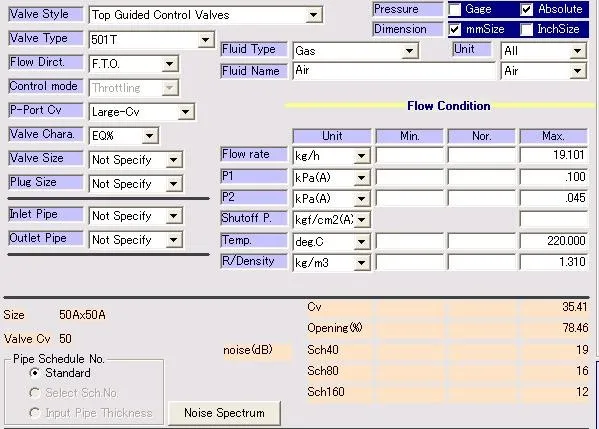

厂区申报阀门类工作,一般我会然让工艺提供阀门相关参数
序号
位号
名称
管径
温度/℃
介质
密度/kg/m3
参考流量kg/h
量程kg/h
阀前压力/(MPa)
阀后压力/(MPa)
管道材质
故障位置
备注
FV2001-0001
多管反应器工艺气进料流量
DN50
190-220
3-PIC、氨气、空气混合气
1.31
19.101
0-30
0.1
0.045
304
但是选型怎么选?厂家?还是怎么处理?
