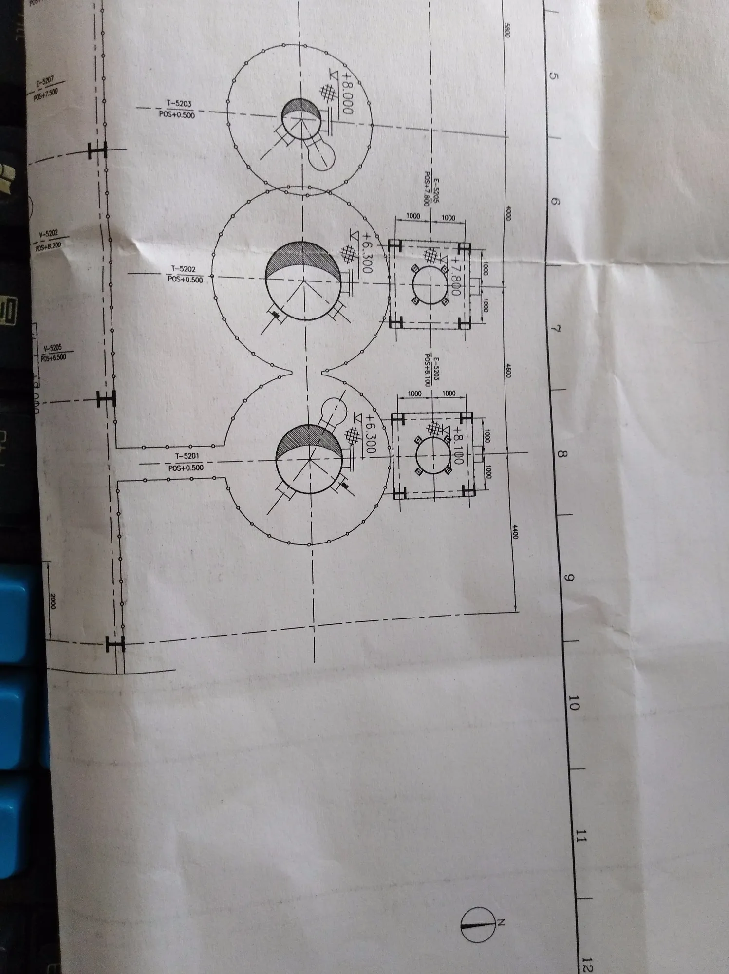

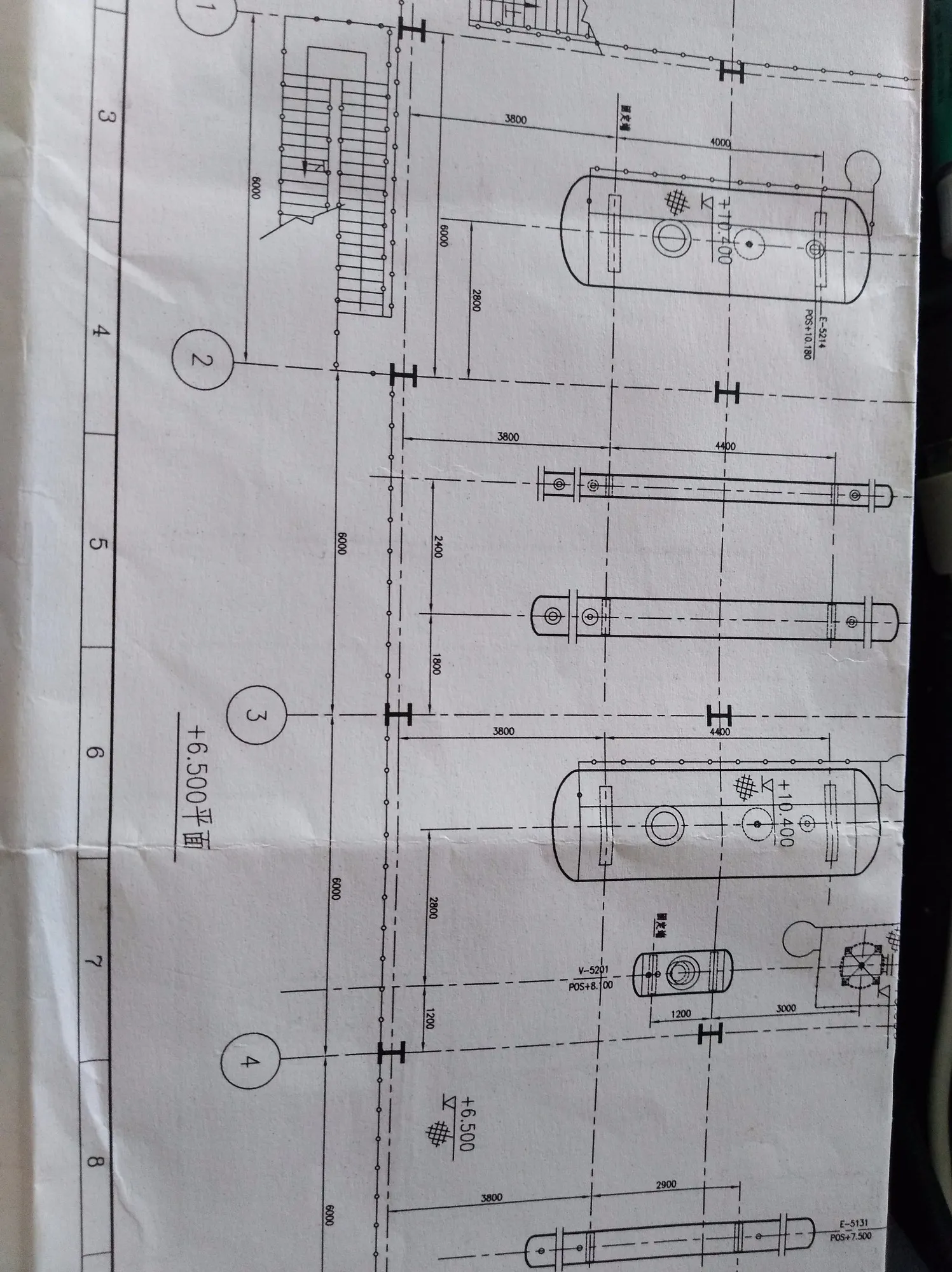

+6.500平面是不是图纸的编号,阴影面积是不是阳光照射的影子的意思?本人小白求赐教

+6.500平面不是图纸的编号,是平台平面的高度(标高),这里的读数应该是6.5米。
带阴影的圈,就表示这个圈是空心的,实际该图只是塔器平台的钢结构、梯子平台图。没有表达圈里面塔或罐。

大哥再麻烦你一下     那个像灯泡的图像是什么意思

那个是塔或立式罐平台上下的直梯,直梯带有护笼。  详情 回复 发表于 2018-8-19 12:13

那个是上下平台的直梯,直梯带有护笼。

图纸是平面布置图吧!+6.5是指楼面6.5米楼板高度上布置的设备

是相对于0.0 的6米5的平台标高。
